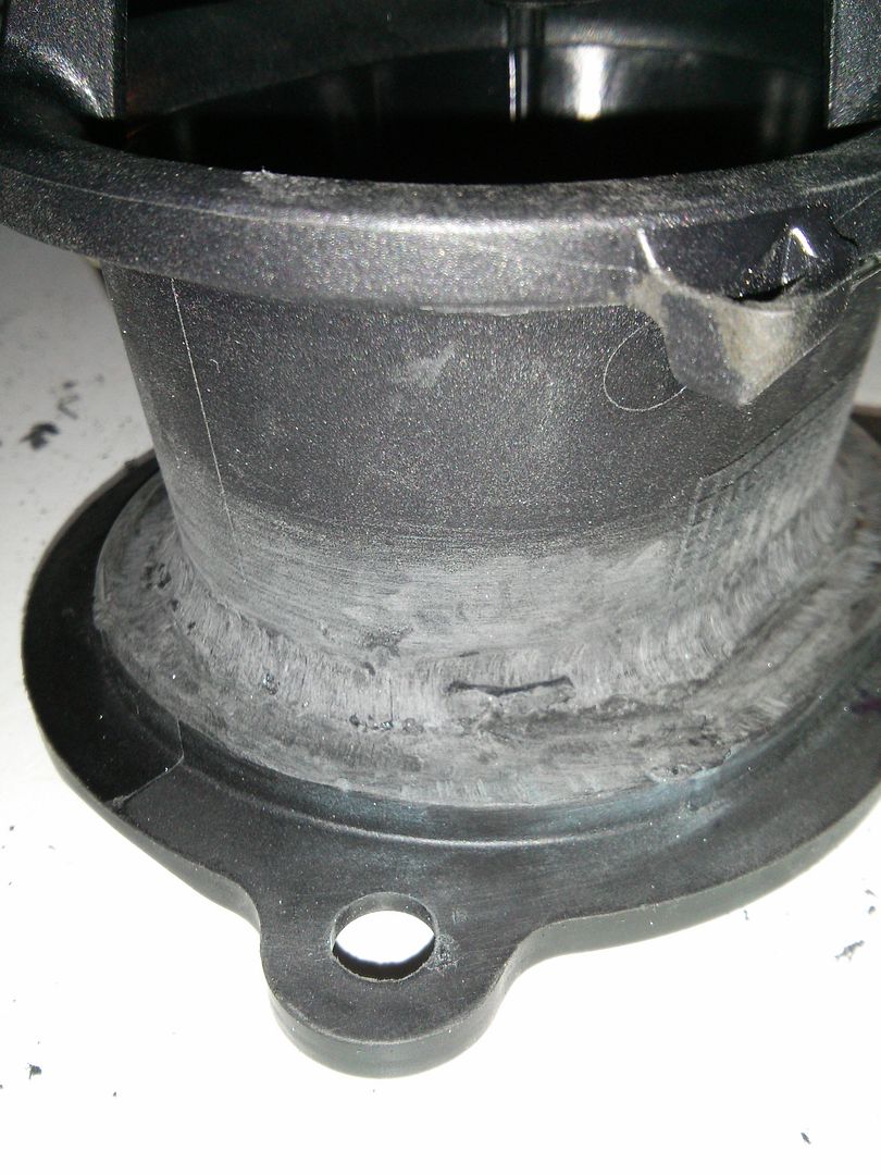

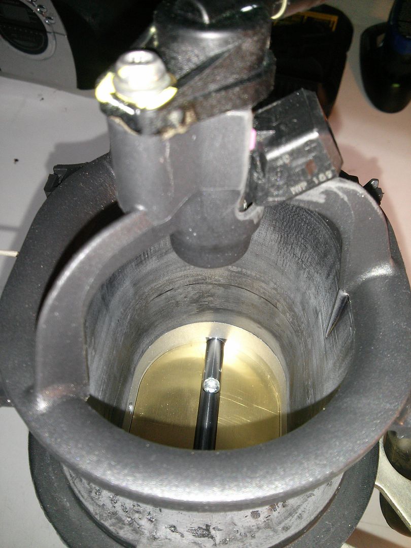

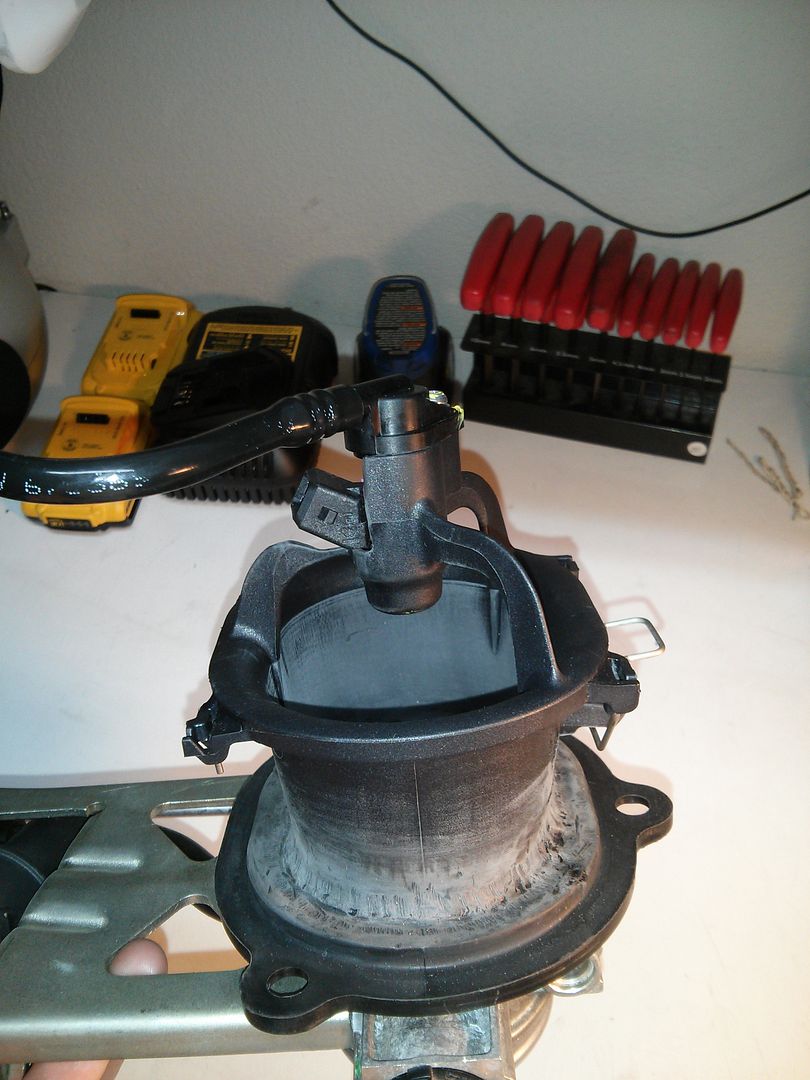

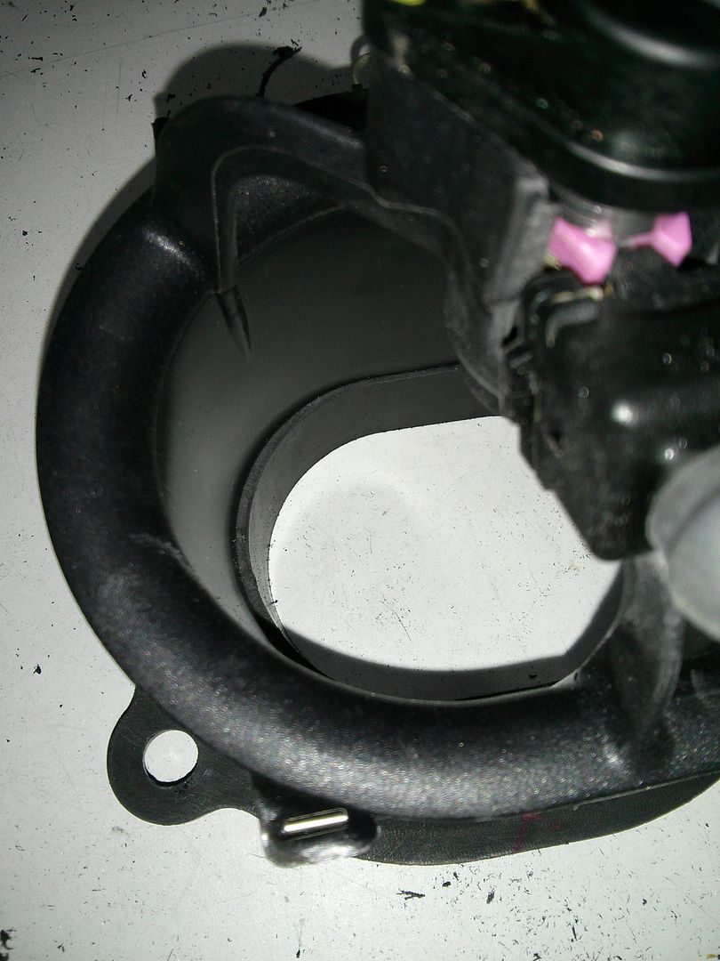

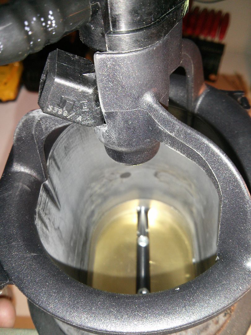

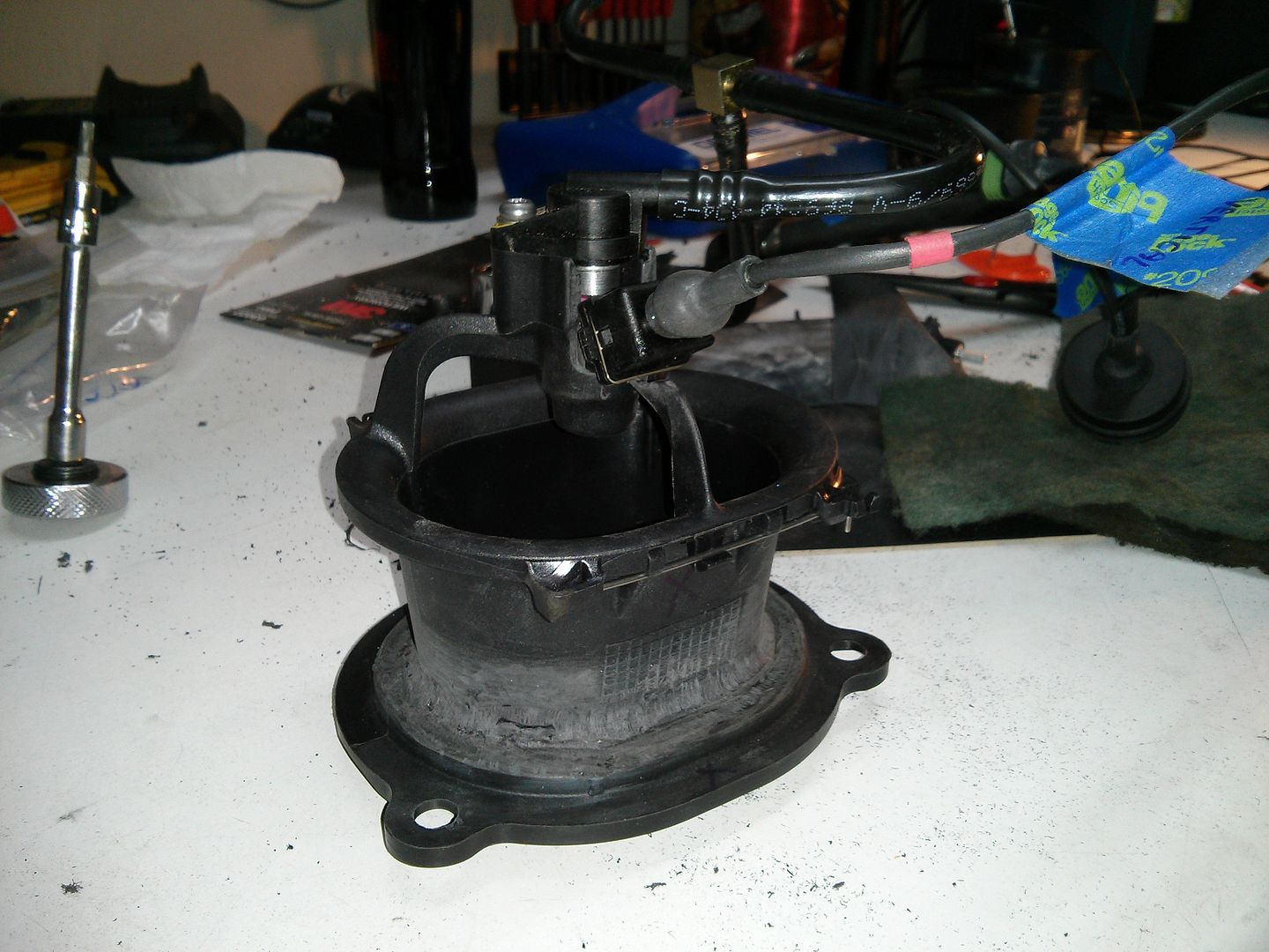

Poi mi sono dedicato ad unna delle trombette che mi e` arrivata quella della Panigale. E` una buona base di partenza avendo il supporto iniettore sulla trombetta ed essendo circa della stessa misura di quella della 1198.
Sostanzialmente si e` trattato di tagliare la trombetta 1198 per mantenere la flangia per il montaggio della stessa sui corpi farfallati e sulla airbox e saldare la trombetta Panigale sulla flangia. Saldare plastica e` sorprendentemente smeplice e lo si fa usando il saldatore a stagno.
Si tratta poi di olio di gomito con la carta vetrata di diverse gradazione per rifinire il lavoro. Devo ancora fare la lucidatura di fino, ma tutto sommato non male per 40 dollaracci.

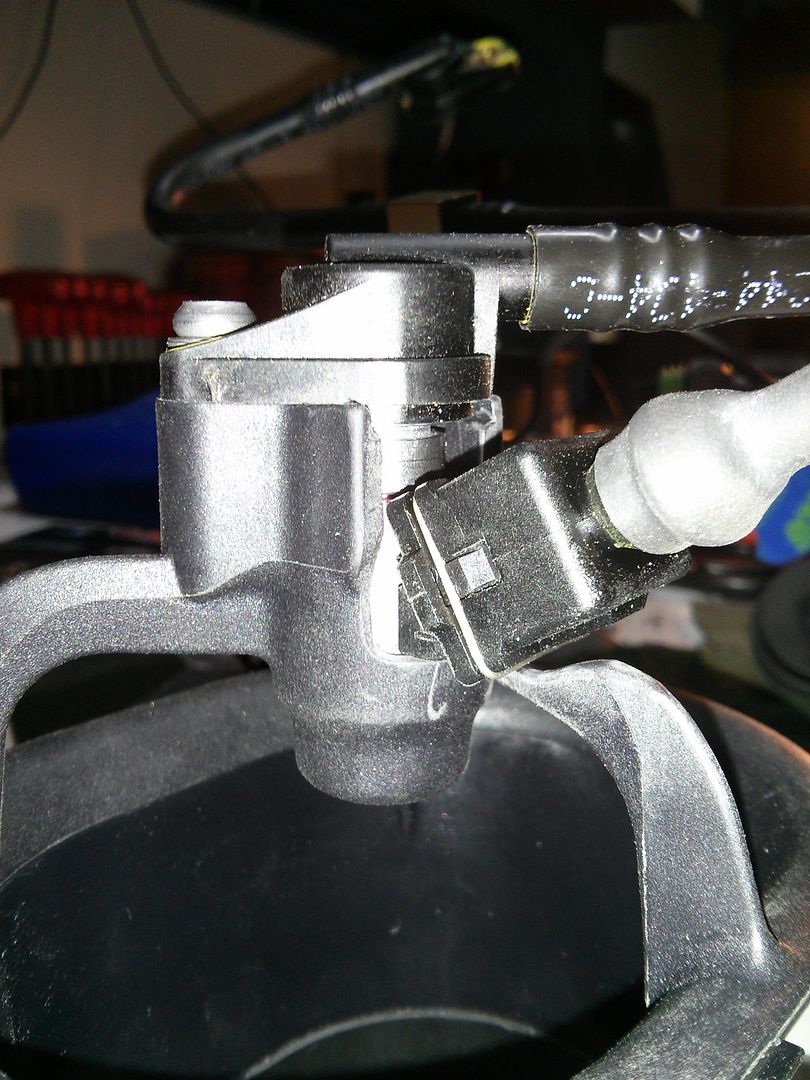

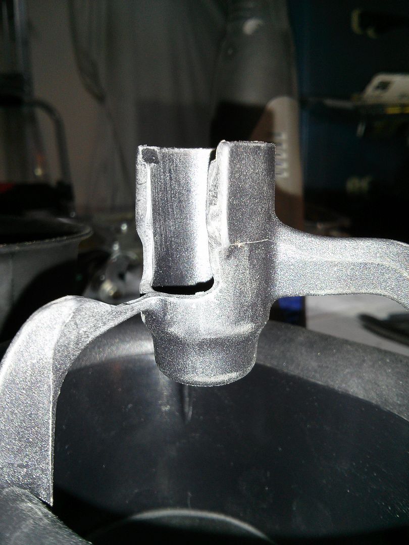

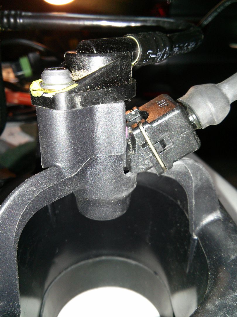

Per l'iniettore e` necessario ampliare la sede della presina. Anche questa con un po' di pazianze ed il caro Dremel si fa.
A voi l'ardua sentenza, ma considerate che l'altrnativa sono trombette Bursi da 540 euro (che sono 620 dollaracci) qundi non siate troppo pignoli...
Ora che ho visto che si puo` fare, posso ordinare la seconda...

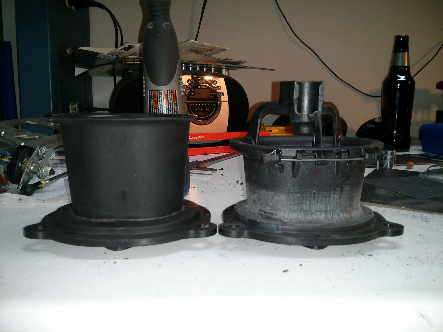

Confrontando la trombetta originale con l'altra si nota che quella nuova sara` un po' piu corta che di solito vuol dire qualche cavalluccio in alto sacrificando un po' ai bassi...

Ottimo lavoro! Risparmi ed ottieni il risultato, questo è sempre preferibile, l'altezza degli iniettori è cambiata?

landrenesen ha scritto:Ottimo lavoro! Risparmi ed ottieni il risultato, questo è sempre preferibile, l'altezza degli iniettori è cambiata?
Sandrino lo smazzolatore
Penso di si, qui sono piu` vicini. Il problema e` che dimensionalmente non si riescono a tenere alla stessa distanza perche originali sono montati sul coperchio dell'airbox.
Un'altra cosa, se a qualcuno dovesse interessare, il materiale usato da entrambe le tromette e` identico. Sono marchiate "PA 6 GF30" che vuol dire si tratta di poliamide 6 rinforzata con 30% di fibra di vetro.

Sicuramente una rimappata alla centralina andrà fatta per rimediare alla variazione di altezz degli iniettori ma tanto l'avresti dovuto fare lo stesso quindi... No problem

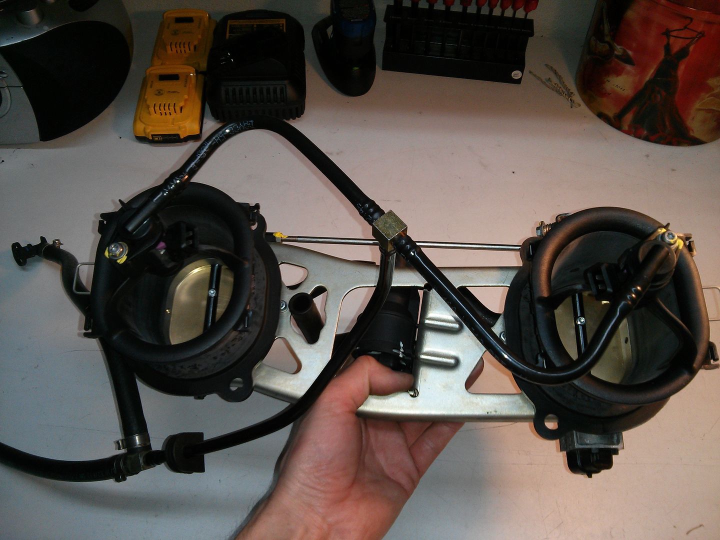

Oggi mi e` arrivata la seconda trombetta della 1199 Panigale che ho saldato all'altra flangia dell'altra trombetta 1198. Direi che tutto sommato e` venuto un bel lavoro. Ho carteggiato l'interno di entrambe le trombette con varie gradazioni di carta vetrata: 180, 300, 800, 1500, 2000 e 5000; il tutto sotto il rubinetto con acqua corrente. Anche se non ha la finitura originale, si e` lucidato molto bene.

pensi di rinforzare la saldatura delle trombette sulla parte esterna, con un collante o resina bi componente ? visto che non si tratta di una saldatura nel vero senso della parola ma mi sembra che hai fuso insieme i lembi con il saldatore a stagno, vibrazioni e calore potrebbero innescare una rottura.

La saldatura é abbastanza profonda e ho fuso insieme il materiale di entrambi i pezzi e poi fatto il riporto.
Una volta completato ho provato a romperlo ma é molto solido.
Per ora non prevedo di rinforzarlo...
