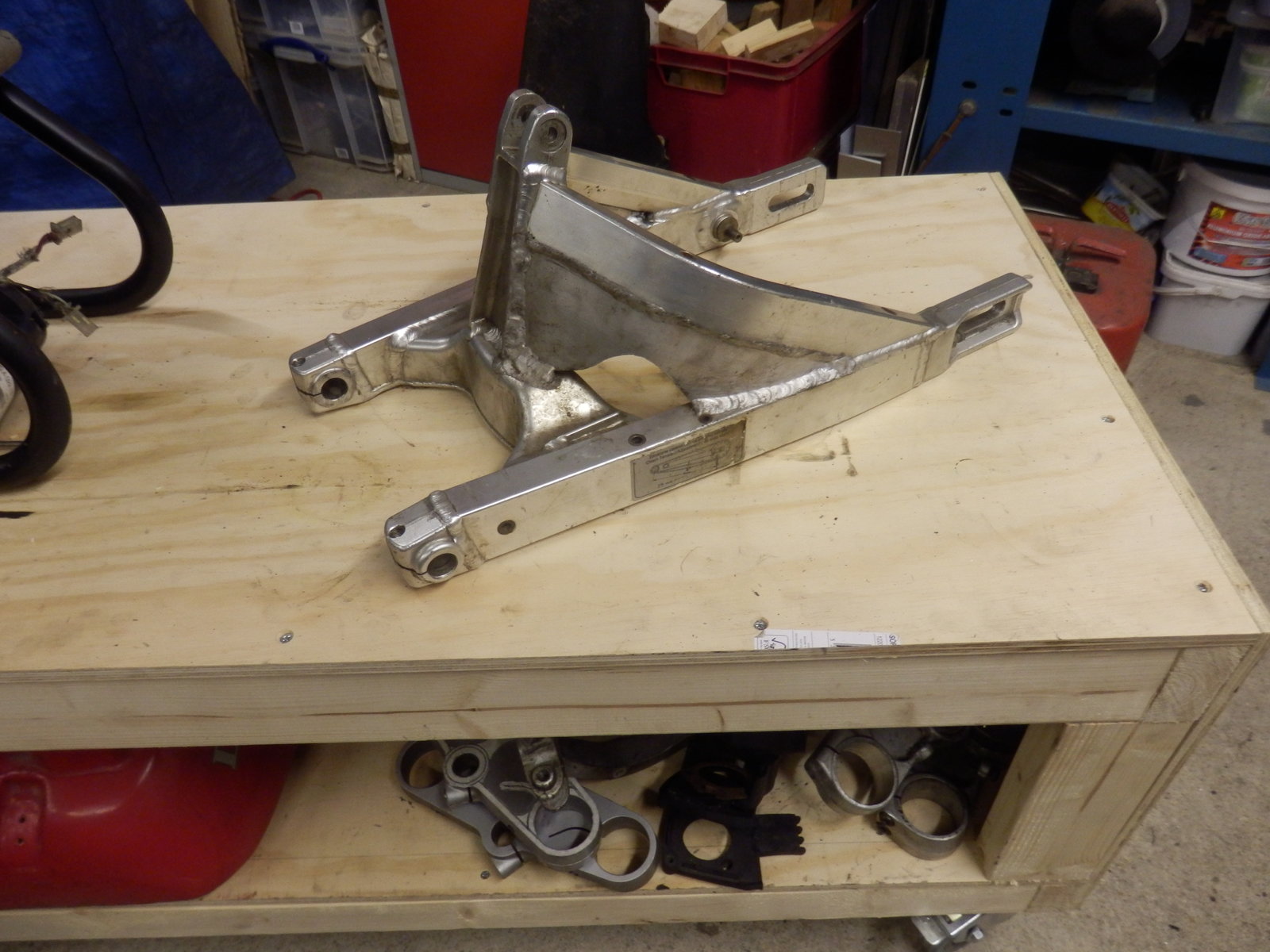

- Desmomaniaco
- Messaggi: 2919
- Iscritto il: 01/10/2009, 22:00
- Has thanked: 236 times
- Been thanked: 206 times
Re: Progetto Superlight
probabilmente si però quello in ferro è facile rinforzarlo con delle fazzolettature saldate..
un po come è stato fatto per questo in alluminio
https://www.ducatiforum.co.uk/attachmen ... jpg.94824/
