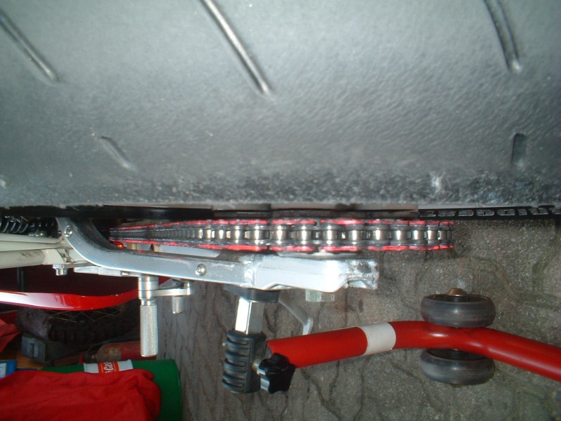

Allineamento catena

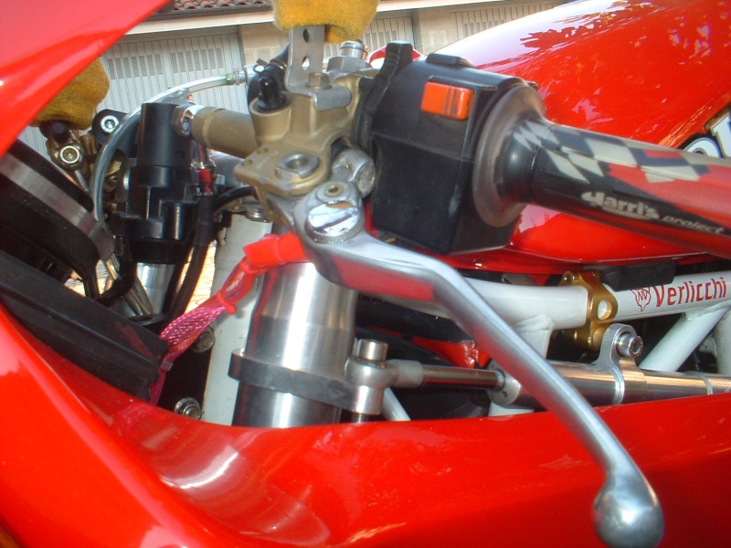

Particolare impianto elettrico con guaine nuove rosso fluo

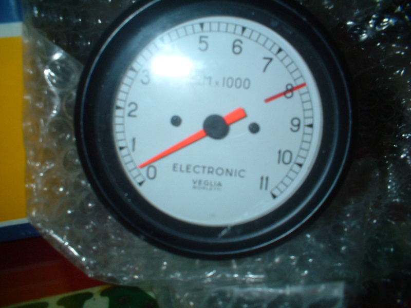

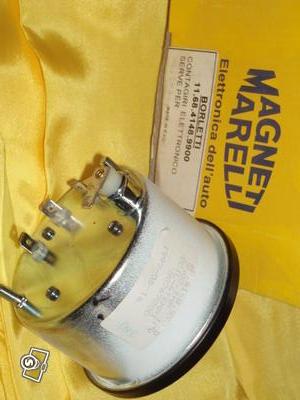

Il perchè di questo contagiri elettronico,dato che mi appresto a togliere le due testate già da me modificate per la doppia accensione ho approntato un nuovo set di teste provenienti da un 900 SS I.E. quindi era necessario "scovare " il contagiri elettronico per la mia Demonietta

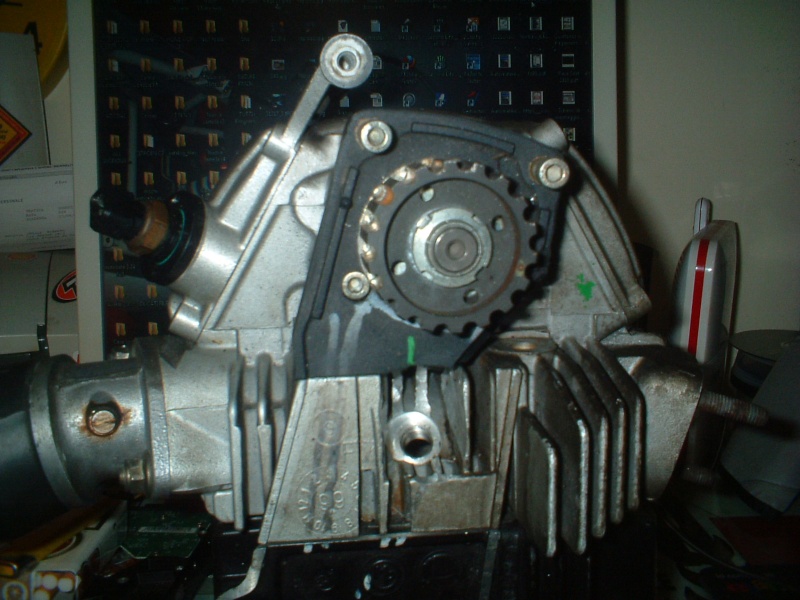

Questo è il secondo set di testate
da registrare le valvole e poi pronte per il montaggio

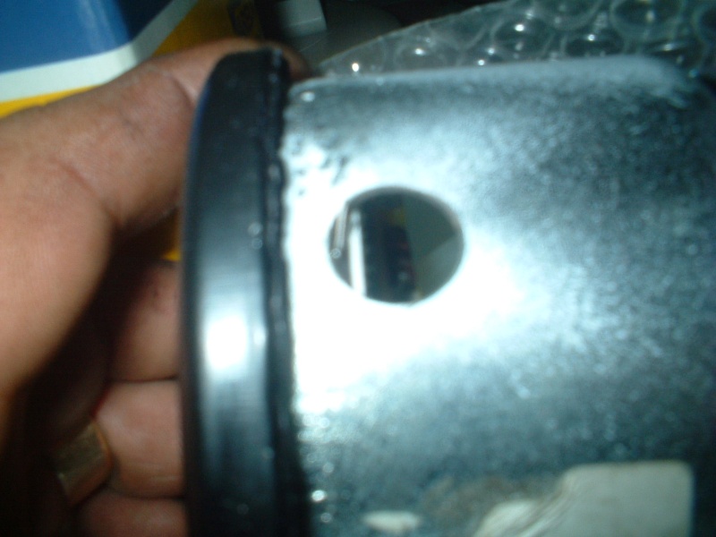

Questo è il foro per il trimmer di taratura
del contagiri

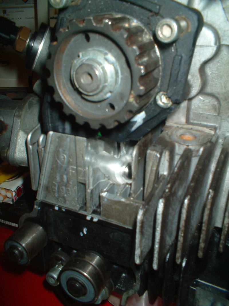

Il cilindro Orizzontale è sempre il più difficoltoso da realizzare

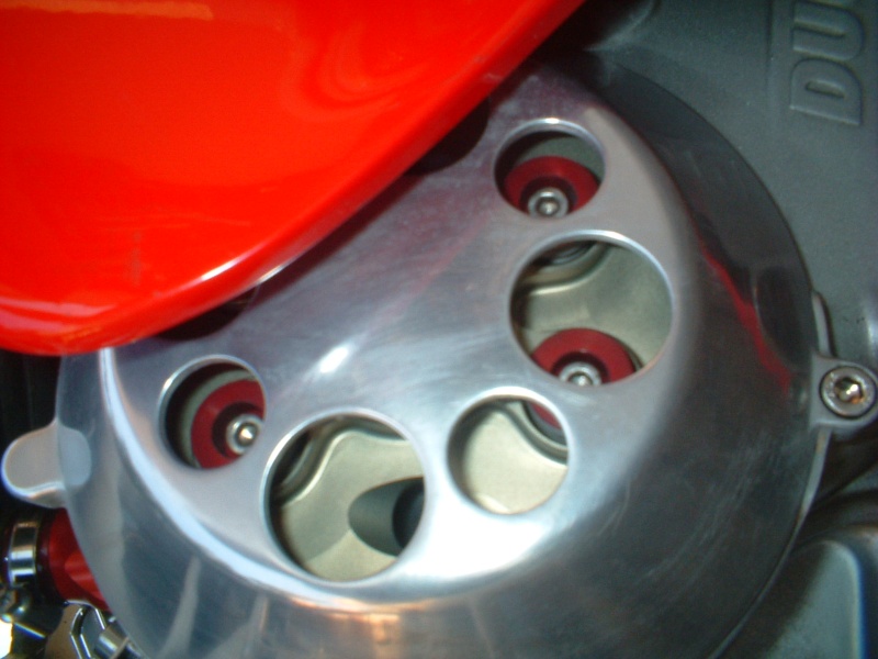

CARTER FRIZIONE + LAVORAZIONE PER RAFFREDDAMENTO (MODIFICA)
CARTER COPRIFRIZIONE + LAVORAZIONE PER RAFFREDAMENTO (MODIFICA)

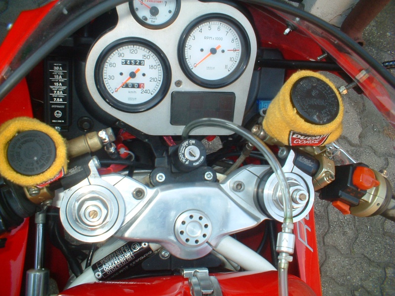

STRUMENTO PRESSIONE OLIO +BULBO+IMPIANTO+TUBAZIONE(MODIFICA,VEDI FOTO)
STRUMENTO VOLTMETRO DIGITALE (LED) (MODIFICA)
PORTASTRUMENTI - COCKPIT (MODIFICA)
CUPOLINO BOMBATURA PER STRUMENTAZIONE (MODIFICA)

TESTATE LAVORAZIONE PER DOPPIA ACCENSIONE (MODIFICA)

2° Set di teste cilindro 900 SS I.E. con modifica doppia accensione
Contagiri Elettronico Veglia
