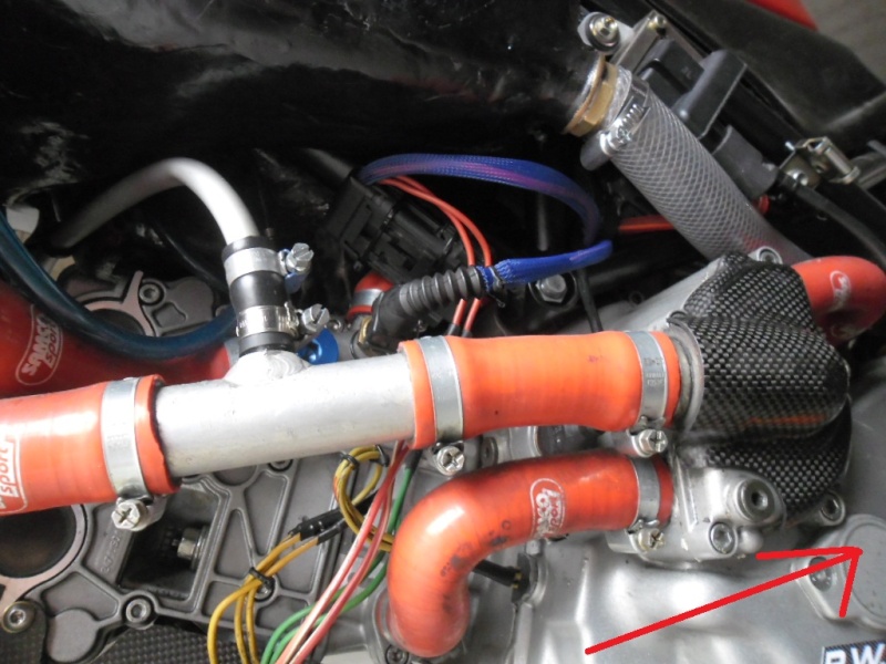

Come da titolo ... Qualcuno conosce la misura del cuscinetto che stà nel coperchio lato volano (quello dietro al coperchietto a forma di alabarda ) ?

ciao ma è questo dietro
perchè ho un basasamento aperto e caso mai vedo di presciso

Si , quello ...

Esterno 35 interno 17 altezza 10 :wink:

Oltre alle misure é una TN9 a memoria, almeno per i codici SKF!

Mi sono accorto ora che, scrivendo dallo smartphone, ho indicato come misura interna 12... sbagliato!! Misura corretta 17 (diciassette). Ho appena corretto il mio post sopra a scanso di ulteriori equivoci!!

Se non sbaglio è un 6003!
