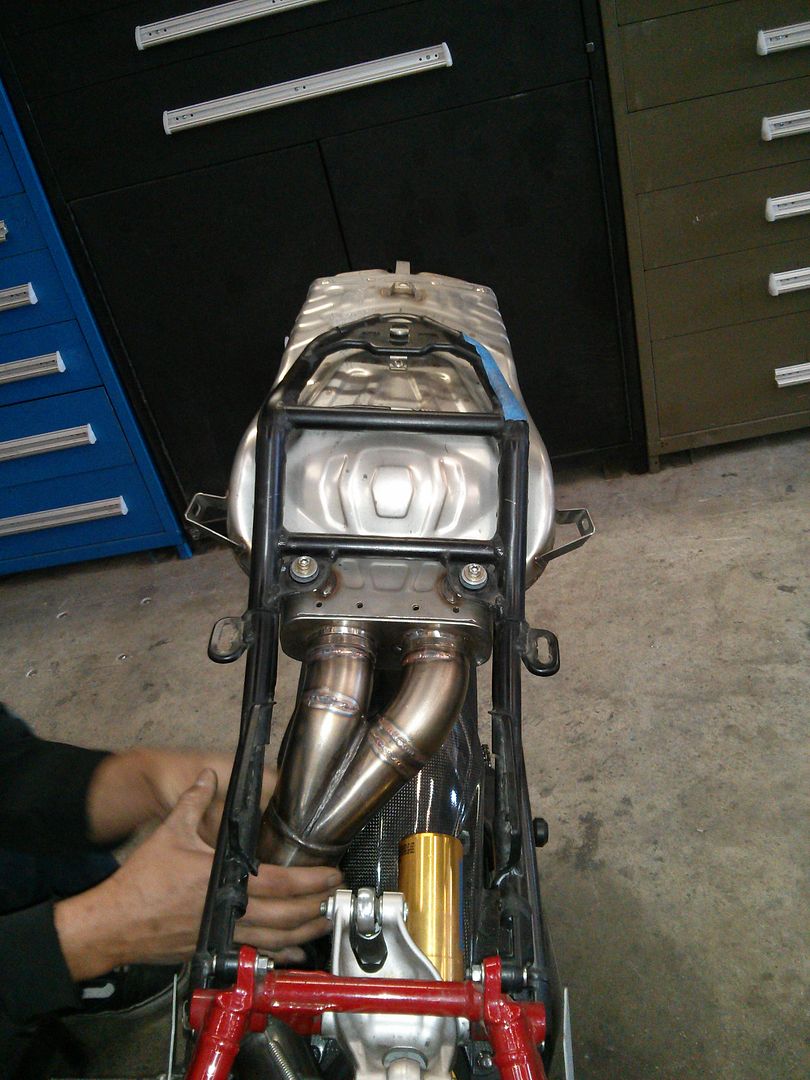

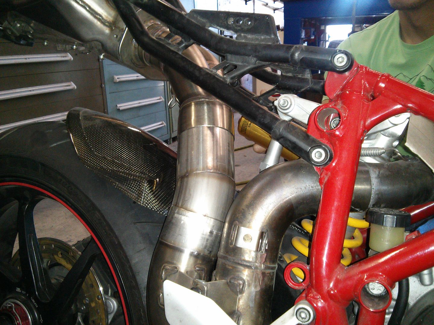

Lo scarico e` completo. Si tratta solamente di finire le saldature. Secondo me e` venuto benissimo. E` molto bello il tubotto da 70mm che continua fino stto coda. Mi permette anche di mantenere una buona distanza dal mono per evitare che si surriscaldi.
ImmagineImmagineImmagine

Messaggio da DUCASBK » 02/03/2015, 21:44
Non mi sembrano tanto male le saldature... ho visto Termignoni da 2-3 K Euro saldati peggio :D !!
Bellissimo avanzamento dei lavori zeta, sei inarrestabile!!

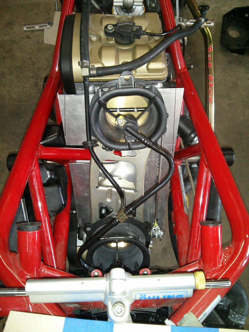

A supporto di quello che dice Alessandro mi permetto d mettere una foto "ad esempio" di come era stata modificato l'aspirazione sul mio RSV1000, tolgiendo appunto la parte superiore dell'airbox ed installando una guarnizione "perimetrale" che faceva tenuta sul serbatoio quando era appoggiato...
(clicca sulla foto per ingrandire)

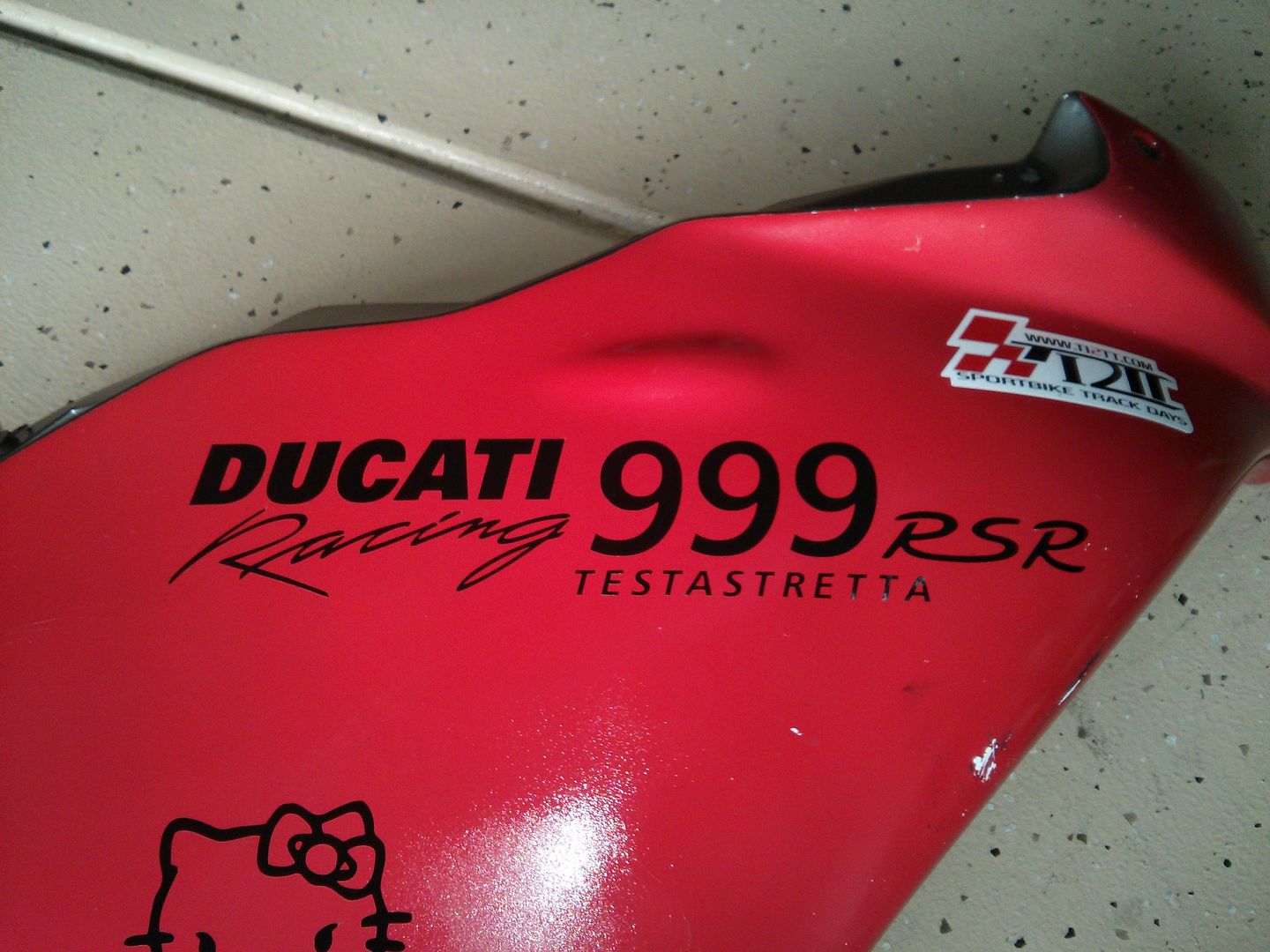

Nel frattempo ho comprato i decal per modificare il nome
Che ne pensate?

Messaggio da anomico » 09/03/2015, 13:53
Hello Kitty è il top! :cheersani: :cheersani:
L'adesivo è piacevoloe, non mi piace molto giocare con la sigla RS, ma è un parere personale.
Per me le RS hanno una sorta di aura magica e un pedigree molto vincolante. Anche sulla mia sono sempre stato attento a non alludere mai a tale dicitura. Ripet, parere personale!
