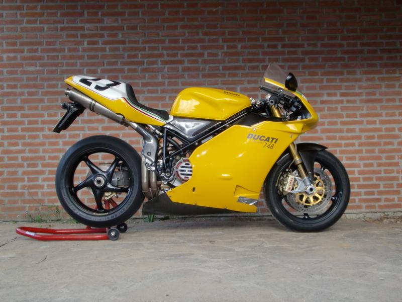

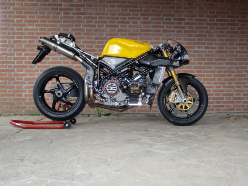

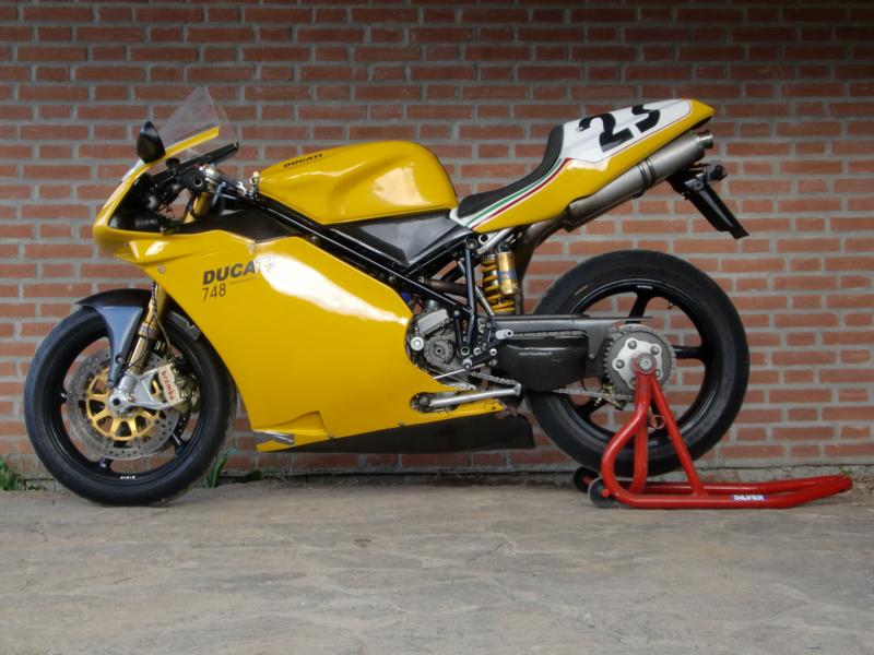

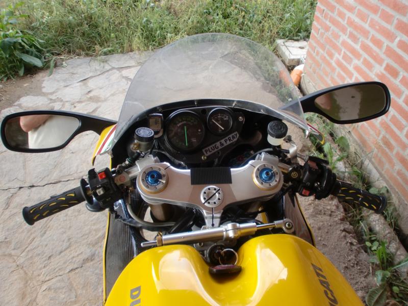

La base di partenza è un 748 base del 2003, comprato usato nel 2004, era la mia prima moto e sapevo a mala pena dove andasse la benzina, da allora grazie ad un gruppo di amici straordinari ho imparato a farle la manutenzione ordinaria e a smontarla-rimontarla quasi tutta.
Non amo portarla nei Ducati Store, tutti i particolari che vedete sono stati acquistati usati on line o nei mercatini (tipo Novegro) e successivamente montati nel box di casa.
Basta con le chiacchiere, ve la presento in versione 2010 (credo siano le uniche foto in cui compare con le carene intere: sono peggio di Xaus!):

Complimenti è davvero uno spettacolo!! Colorazione molto sobria, le bande tricolore stanno molto bene, senza contare le modifiche tecniche di tutto rispetto!! La scritta plug&pray poi è fantastica!!! :lolani:

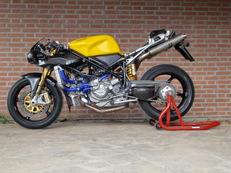

Fantastica stupenda, sobria, elegante come una vera SBK. Le foto dove la si vede nuda e un qualcosa di unico. Complimenti per l'avantreno. hai provato metterla nella bilancia e nel banco?

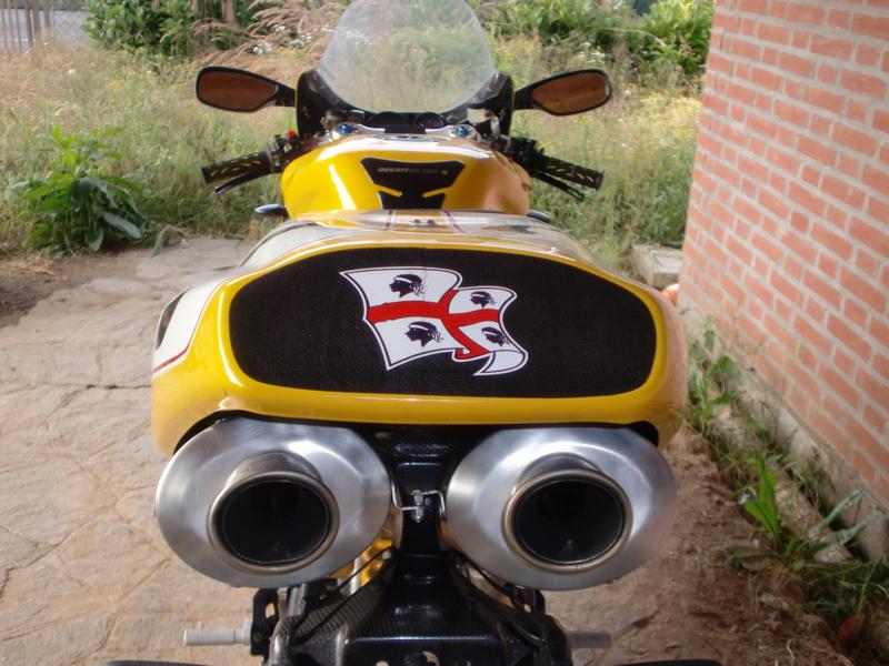

Adesso che guardo meglio il codone... noto uno strano "labbro" inferiore che va in piccola parte a coprire gli scarichi...è una modifca artigianale o è proprio un codone che hai trovato così?!

Grazie per i complimenti! C'è voluto tanto lavoro per realizzarla, tante serate cominciate in box e finite a poche ore dal suono della sveglia...penso che conosciate la situazione. :-)
E' stata rullata al banco l'anno scorso dopo aver aperto il motore (stavo per sbiellare: presa appena in tempo), dicevo in seguito all'apertura del motore ha dato 95cv, nulla di eclatante però era migliorato leggermente il tiro ai medi.
Tenete presente che prima di rifare il motore ne aveva dati 85 coi db killer e 93 senza.
Pesa 174 kg, 85 sull'asse anteriore e 89 sul posteriore.
Pesata effettuata in configurazione pista, con tutti i liquidi ma con serbatoio benzina vuoto.
Per dare un senso a questi dati ecco la lista dei particolari che hanno contribuito alla riduzione del peso:
- cerchi Marvic Piuma in magnesio
- pance laterali in vrt
- trasmissione 520 con corona in ergal
- tappo benzina in carbonio
- pedane in ergal
- tachimetro da MTB
- codone in aviofibra monoposto con sella in neoprene
- telaietto monoposto alluminio
- cupolino in carbonio
- batteria "one shot" :biggrin:
- portafaro in carbonio
- dischi wave 5mm con flangia in ergal (non presenti in foto)
- serbatoio vtr-kevlar (non presente in foto)
- airbox e condotti in carbonio
- scarichi (body in acciaio, terminali in titanio)
- frizione antisaltellamento in ergal
- praticamente tutta la plastica è stata sostituita con carbonio e il volano alleggerito.
Poi c'è tutta la roba levata per l'uso pista: ventola, clacson, specchi, fari e targa.
Sommando tutteciò s'arriva a circa 23kg di differenza di peso con l'originale.
PS il codone l'ho preso così, il labbro di cui parli Bayllistic, è un dettaglio che veniva usato sui codoni RS, quelle moto montavano dei terminali parecchio generosi e da quello smusso usciva un pezzo dei terminali.
Sul mio 748 coi terminali piccoli è di fatto inutile, ma l'anno prossimo (dopo che c'avrò montato un motore 1098) e degli scarichi di dimensioni adeguate verrà utile :PP
