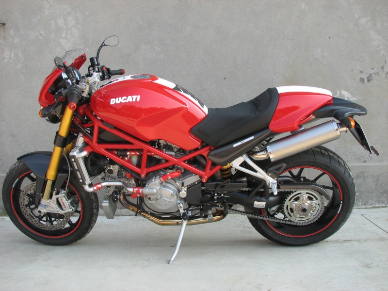

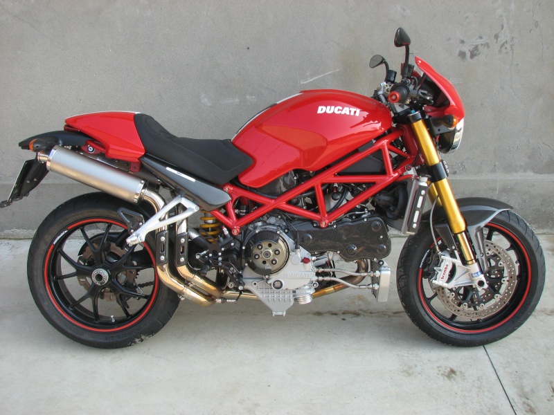

eccomi qua....dopo tanto tempo che frequento il forum non ho ancora postato una foto del mio monster...il mio bambino prediletto, piu di tutti! metto qualche foto poi vedo di fare un elenco di ciò che ci è andato fino ad adesso!
Vista laterale 1
Vista laterale 2

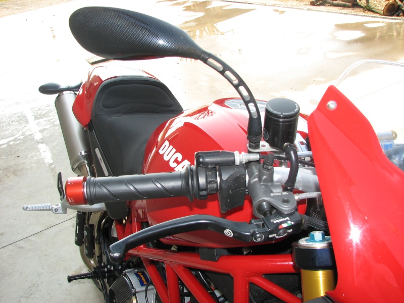

Brembo RCS con serbatoio in alluminio rizoma

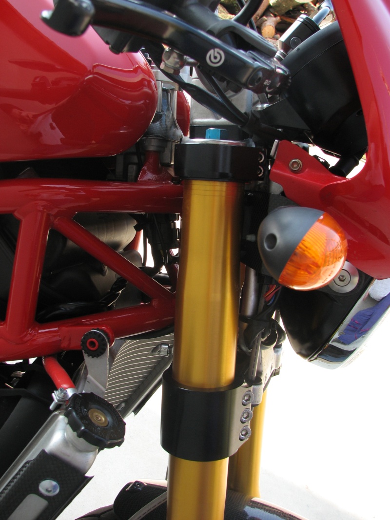

Piastre di Sterzo by VIGZ (fantastiche)

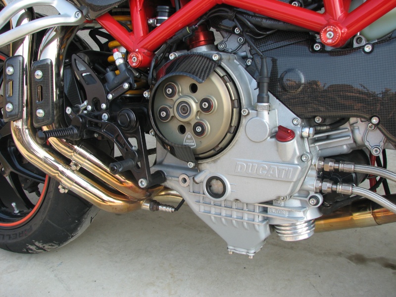

Frizione, filtro e pedane

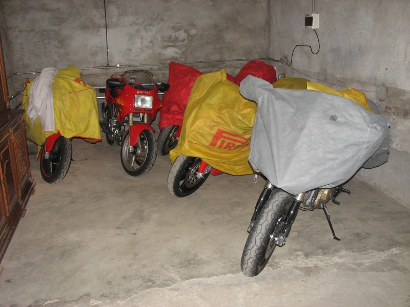

e il garage che sta aumentando...qui qualche bella addormentata
Una breve lista a memoria:
- Scarico Completo Spark sotto sella
- Centralina Rimappata by Gilloale
- Filtro KN con scatola aperta
- Frizione antisaltellamento 4 molle Ducati Corse
- Valvola Sfiato olio Racing STM
- Tubi radiatore in silicore rossi Samco
- Ammortizzatore di sterzo ohlins con staffa by vigz
- Serbatoio recupero vapori olio ricavato dal pieno
- Pompa frizione radiale Brembo RCS
- Pompa freno radiale Brembo RCS
- serbatoio fluido freno in alluminio rizoma
- Pedane arretrate in ergal nere Spider
- Piastre di Sterzo by Vigz
- Parafango 999 in carbonio
- carbonio sparso
- Filtro olio rigenerabile KP

Fai una foto anche al "garage" ma senza i teli :biggrin:

Vedo che usi la frizione Ducati Corse a 4 molle, come ti trovi? Sei riuscito a sistemarla a dovere oppure strappa molto in partenza?

eheheh...il garage è in aumento... qui manca la multi di babbo. ora sto concentrando le mie forze su una moto d'epoca...la prima moto di mio babbo, ovvero un ducati Mark 3 250. un monocilindrico del 72 mi pare. lo sto restaurando completamente insieme a lui. poi ho trovato i carter per il 999 che avevo acquistato smontantato, quindi una volta finito il mezzo d'epoca ritorno su quello...poi è in arrivo la nuova di casa ducati!
con la frizione mi ci trovo da dio. considerando che l'avevo montata anche nel vechio s4r ed ora ha piu di 20 mila km direi che è ottima. ogni 2500 km la smonto per ingrassare le rampe e non mi ha mai dato problemi. considera che con il pistoncino da 30 mm e la pompa radiale è molto modulabile quindi in partenza vado molto bene

Che kit di dischi usi? Quelli specifici (9 guarniti, 5 condotti da 1,5mm e 4 bombati)?
