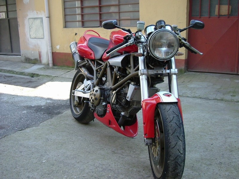

quella si che era un gioiello... apparte il fatto che è molto bella già così...ma se pure3 dovessero dare una rinfrescata alla linea manca proprio come supersport. in effetti era un segmento tutto suo...chissà se mamma cambierà idea...

Questo è il tipo di modifiche che più adoro. Non che sia vietato acquistare accessori, ma se tutto si riduce a quello, per me, resta una profonda insoddisfazione! Bravissimo! Per i fianchetti ti sei ispirato all'SS di Cafè Racer o sono una tua idea? L'unica cosa che non mi piace molto è che li avrei fatti più lineari, meno spigolosi (ma sono gusti eh!).
Il lexan dura nel tempo? Che spessore ha? Il plexi, è vero, tede a produrre piccole crepe e ingiallirsi.
Complimenti ancora!
Complimenti ancora!

ANOMICO grazie dei complimenti!!
cmq ti faccio una premessa... adesso la moto è stata RISTRAVOLTA completamente!!!
aspetto di aver montato l'ultima modifica che riguarda il freno antisaltellamento posteriore
appena funuto postero le foto definitive...
i fianchetti sono una mia ed esclusiva idea!!
il lexa è si vero che tende un po' ad ingiallirsi.. ma è indristuttibile!!!!
ps. se ti piace lo stile cafe' racer,, guarda cosa sto combinando! ... premetto cha adesso ha il cupolino cerchi neri con rigo rosso ecc....

Avevo sentito che sei vulcanico . . . ma la realtà è ben diversa dall'immaginazione! Hai praticamente un'altra moto. Sempre più complimenti. Non sono un seguace dello stile C. Racer (mi piaceva molto la rivista), cmq anche quest'ultima tua crazione è molto bella. A me la SS è sempre piaciuta molto (anche se mai avuta), anche questa di Terblanche, ampiamente criticata. Mi piace molto in chiave racing, con gli scarichi tipo 888 e pompata senza andarci leggeri.
Se l'avessero fatta identica al Supermono (anche biclindrica se non si voleva rischiare commercialmente) sarebbe stata ancora più bella.
Sei molto bravo manualmente!
Dove hai procurato il lexan? Che spessore adotti (conosco solo quello ipersottile delle carene per modellismo)? Conosco il plexi, purtroppo! Ho provato in divrsi modi a lavirarlo (prima i fori per il montagio li ho fatti con il trapano, poi sono passato al saldatore, per non stressare il materiale), ma dopo un pò si incrinava.
Continua così . . .
PS: un giorno che ne pensi di vederci una bella replica della Millona? Certo, la dovrai stravolgere completamente, tagliando anche il telaio . . . el: !

il LEXAN qui a prato lo si trova in quesi tutti i ferramenta! e lo spessore che ho usato io è di 4 mm ma lo si trova anche piu' fine e allo stesso tempo piu' spesso!
di solito viene usato per le protezioni ''trasparenti'' dei macchinari ed è veramente impossibile romperlo! io ho provato pure a prenderlo a martellate su un piano liscio.. e allo stesso tempo si puo' scaldare e dargli la curvatura che si desidera
poi! non posso che CONCORDARE con te riguardo la SUPERMONO!!

Grazie dell'informazione. Uau! L'hai anche "testato"!!!
Vedo subito se qui da me lo reperisco.

Complimenti veramente bella. La apprezzo moltissimo visto che è stata fatta in casa adattando pezzi che hanno poco a che fare con le moto. Attendo la versione definitiva.
Re: la mia ''rossa'' AGGIORNATO
la versione definita è quasi fatta! sto aspettando degli stampi in plastica che sostituiranno le finte ''prese d'aria'' che servono per coprire le ''vergogne!! '' inoltre ho gia' fatto un post in officina dove si vede il kit semiamatoriale.. dell'antisaltellamento posteriore
