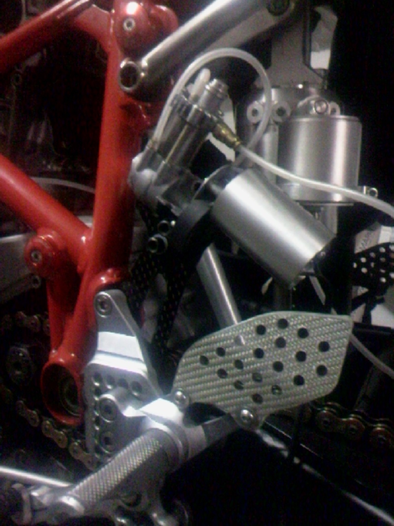

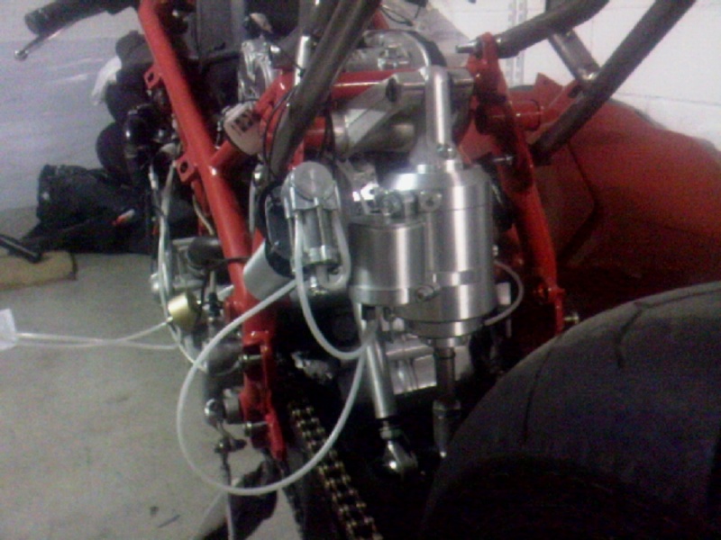

Leonardo: Provato in moto ancora no, anche perché sto avendo qualche problema con il barometro. Proprio questo sarà il primo aggeggio che dovrà venire eliminato dall'impianto. Ecco il suo degno sostituto!
[a href="
http://www.servimg.com/image_preview.ph ... u=13209588" class="postlink"]
[/a]
@Nopeus: il touchscreen avrà il controllo sul sistema di gonfiaggio automatico, si potrà gonfiare manualmente il mono, si potrà visualizzare (la regolazione rimarrà probabilmente manuale) il valore di pressione costante (l'impianto serve ad espellere l'aria che scaldandosi aumenta la pressione, in modo da avere sempre pressione costante nel mono fin da moto fredda), si potrà attivare/disattivare la modalità racing (una elettrovalvola che rende morbido il mono in staccata e duro in uscita di curva). Qualsiasi futuro sviluppo verrà sempre gestito dalla centralinetta.
Inoltre, la centralina può gestire contemporaneamente più impianti, ad esempio mono e forcella.
