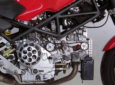

cloud717 ha scritto:l'idea e' proprio quella di bucherellarlo come in foto :-) :-) con una tazza per ferro ...e poi farlo sabbiare e colorare a polvere nero ....ovviamente dovro' armarmi di un paraolio nuovo ....costera' assai ?
Se non ricordo male non costa poco, dovevo comprarlo ma poi ho avuto un problema al motore :-(
Usa la funzione "cerca" perchè, sempre se ricordo bene, si dovrebbe trovare anche non originale

cmq ho quasi ultimato il disegno di massima del porta batteria ...sto facendo appunto una struttura ibrida tra alluminio e carbonio ...entrambi messi portanti come "telaio e sovrastruttura ad esso" ... l'unica incognita che mi resta e' il come riempire il tutto internamente ... pur volendo usare carbonio da 2mm di spessore (sia per la rigidita' che per il fattore che deve schermare il calore) vorrei schermare ulteriormente la batteria ... che materiale mi consigliate che nn sia "schiumoso o cmq in gel" (preferirei qualcoisa di fisico) ?
come spazio navigo tra i 2,5 ai 3mm per lato quindi ci si potrebbe sbizzarrire :-)

la batteria e' davvero molto piccola (110x90x70 mm circa) il problema e' che necessita di essere schermata (pesantemente) termicamente per questo volevo utilizzare del carbonio da 2mm !
mi occorre un telaietto in alluminio solo per una questione di rigidita' ....la moto e' pur semrpe stradale !! deve cmq andare rigorosamente sotto il codone posteriore tra il vaso di recupero/condensatore dello sfiato olio e il traliccio :-)
vorrei sfruttare i fori gia' presenti nella staffa che avevo fatto tempo fa' per il raddrizzatore di corrente !! vedo di fare una foto della zona incriminata quanto prima :biggrin:
