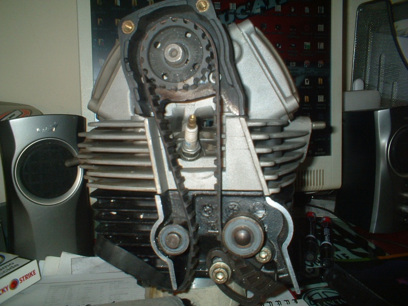

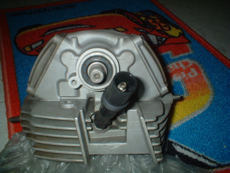

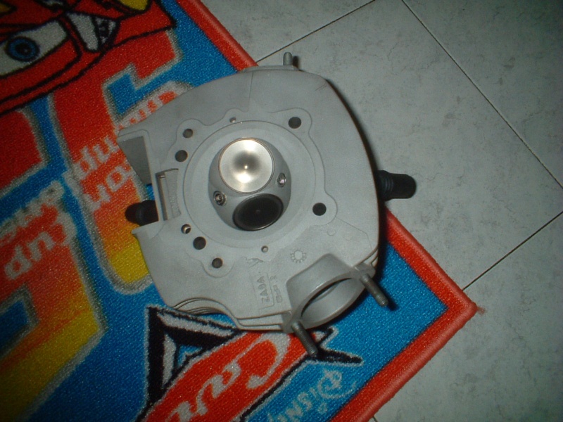

Questa è la testa verticale di un 900 SS - I.E. quasi pronta necessita solo di una sabbiatura fine per la rifinutura

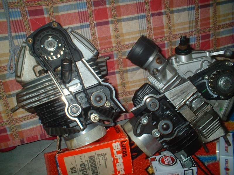

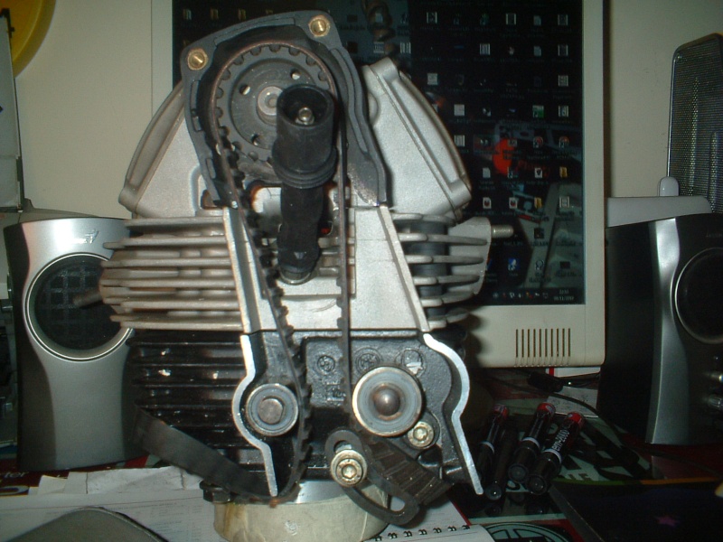

Queste sono le due teste quasi pronte per quest'inverno

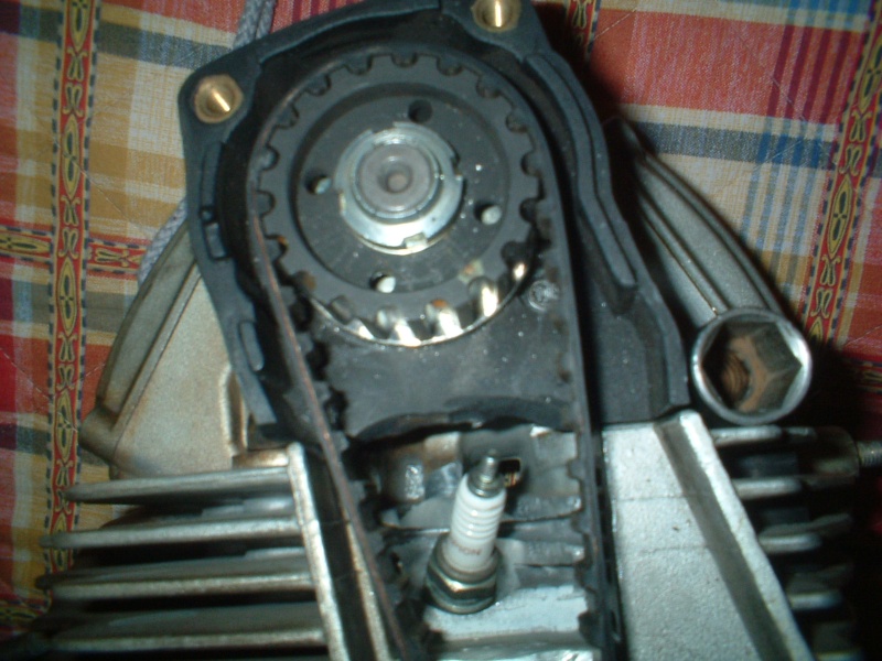

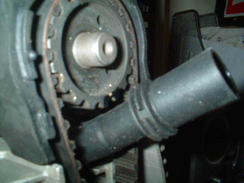

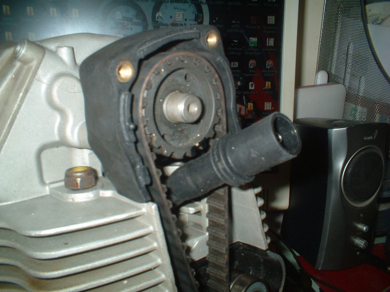

Come evidenziato nella foto la candela ed il suo cavo che andrà collegato non và a "disturbare" il lavoro della cinghia distribuzione ed in più si può accedere comodamente dall'esterno con la relativa chiave per le candele senza dover fare acrobazie per lo smontaggio sia del cavo candela che della candela stessa

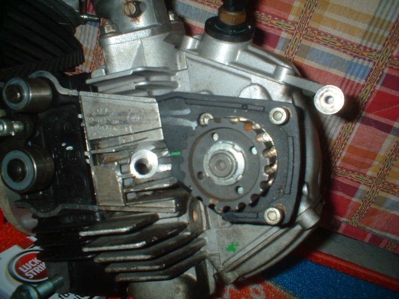

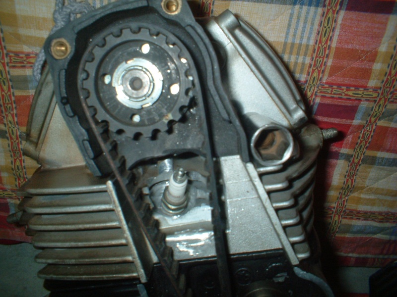

Il contagiri elettronico mostrato nella pagina precedente si è reso necessario a causa della testa orizzontale qui sotto in foto dato che il 900 SS I.E. non ha il contagiri meccanico

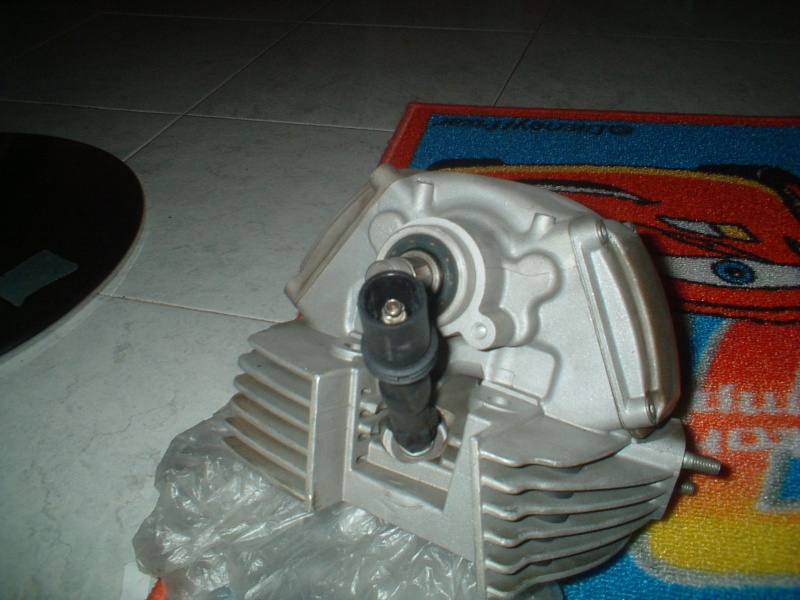

Testata verticale sabbiata (da lucidare la camera di scoppio) Immagine

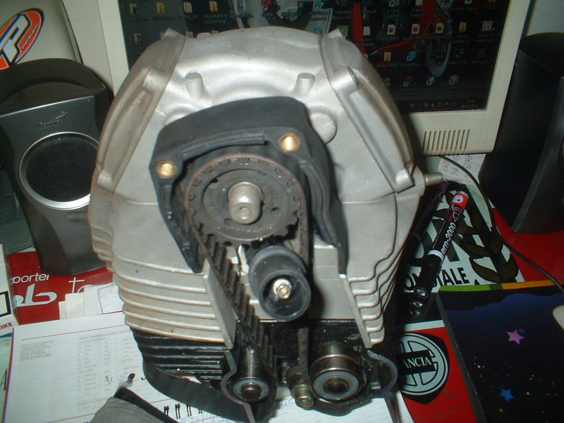

Rimontaggio dopo la sabbiaturaImmagine
