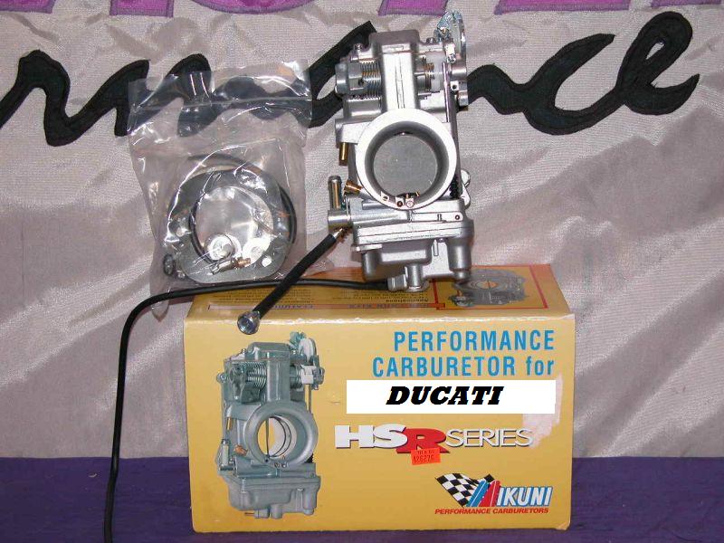

PROSSIMI ARRIVI:
Sella dedidata serigrafata
Nuovo set adesivi portanumero codone fatti al laser
AMMORTIZZATORE DI STERZO ST2 (da valutare l'ingombro) per il montaggio poi dei canali aria all'Air Box
CAMMES ST2/03 (MOD.)
PULEGGE ERGAL DISTRIBUZIONE REGOLABILI
CARBURATORI COPPIA MIKUNI VALVOLA PIATTA (Diametro 42 mm.) (MOD.)
COLLETTORI SCARICO 2IN1 + TERMINALE MARMITTA F.LLI FRESCO (MOD.)
2°SET DI PEDANE ARRETRATE (MOD.)
