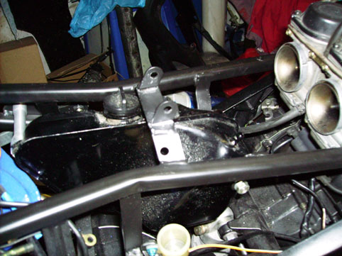

zona attacco sella con telaietto, serbatoio olio di un XT600 e mikuni in vista

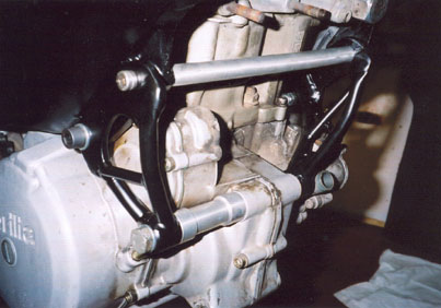

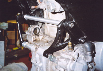

attacchi motore

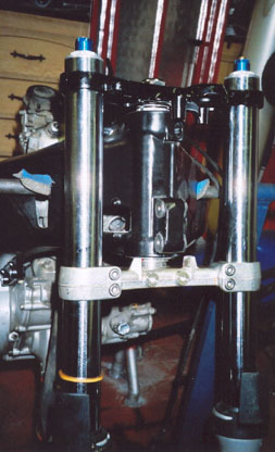

avantreno
attacchi motore
avantreno
