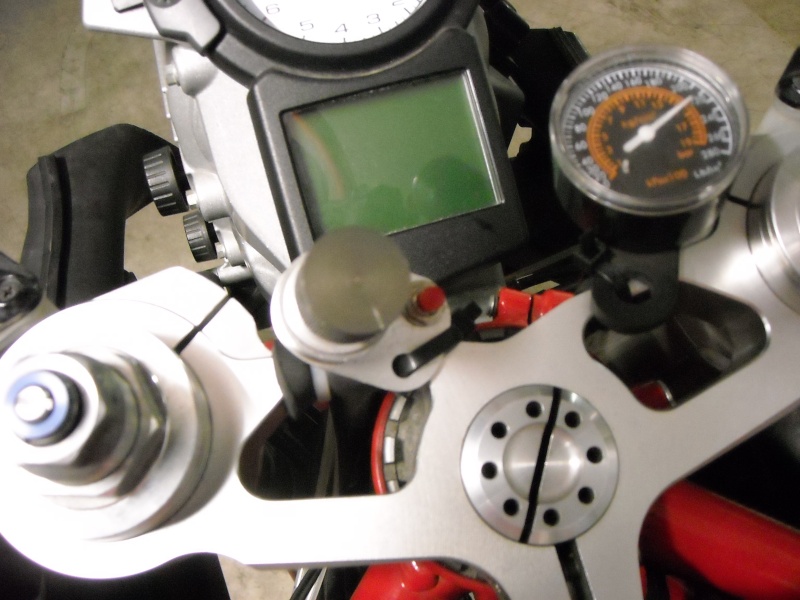

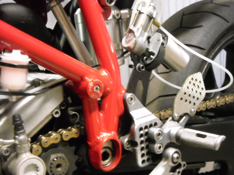

Un altro paio di foto a moto finita, anche se si capisce poco.
[a href="http://www.servimg.com/image_preview.ph ... u=13209588" class="postlink"]Immagine[/a]
Ed infine i comandi al volante, provvisori!!
Oggi ho fatto il primo test per strada, che non è andato benissimo.
Apparte il termignoni che senza dbkiller è semplicemente indecoroso, ma il mono è andato a pacco dopo le prime buche. Strano perché il manometro segnava 13 bar che sono fin troppi, quindi credo che stia sovrastimando la pressione e che io al momento debba "regolare" a mano. Andrò da Silvano il prima possibile, ma tutto quel marasma di cavi è da semplificare. Devo comprare il prima possibile la mainboard ed il touchscreen!
Comunque, premere il pulsante del compressorino e vedere la coda della moto che piano piano si alza... è una figata allucinogena :geek:

grazie a tutti,
bè di tecnica non cè ne tanta... ora tocca sviluppare il mono ed a parte mettere apposto la moto ciclisticamente, qualche dettaglio estetico e la colorazione nuova non credo farò altro. Mi concentrerò sul mono!
