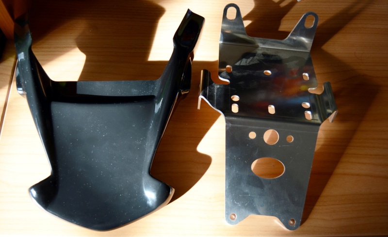

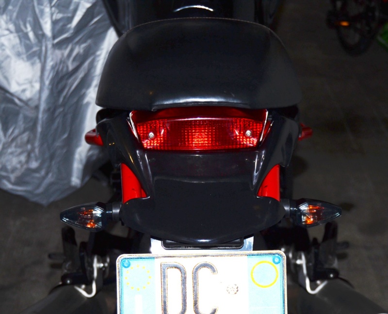

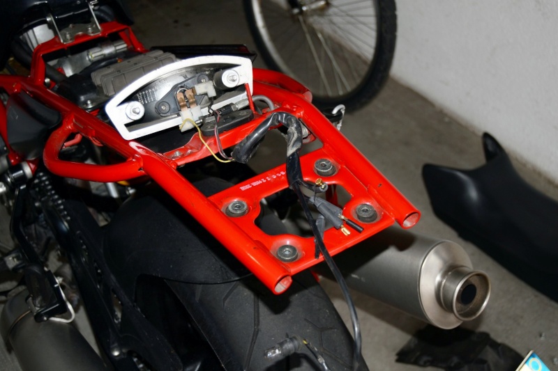

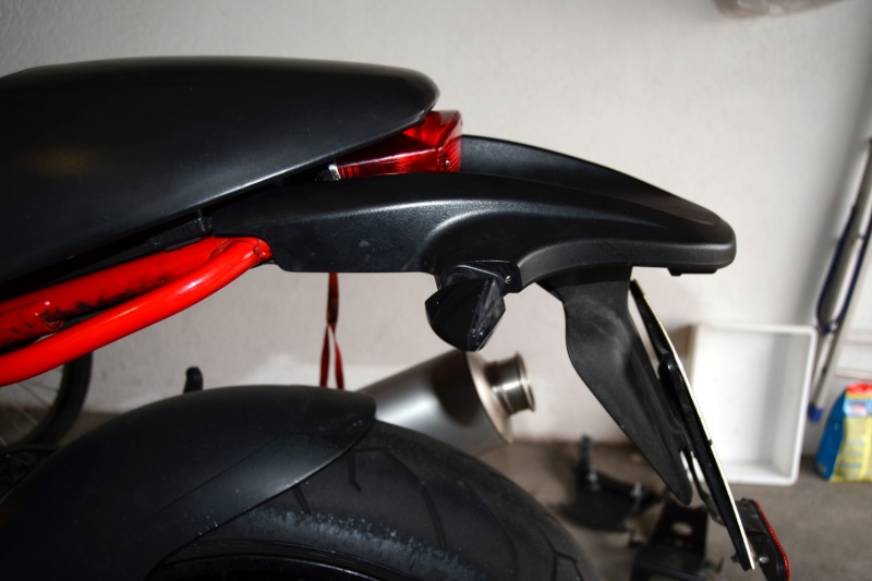

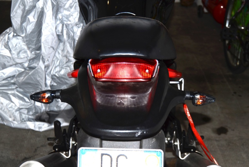

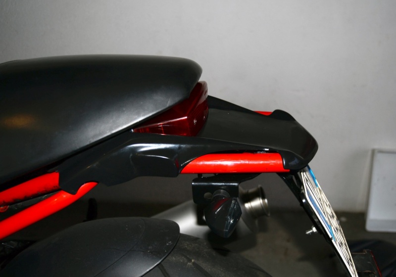

nuovo upgrade
finalmente il tegolino !
riverniciato il portatarga in nero lucido e si iniziano i lavori
prima da dietro
prima di lato
telaio nudo, una bella pulizia
finalmente il portabibite è sparito
posizionato anche il faro a filo sella e il lavoro è finito
che dire super soddisfatto!
voi che ne dite bruti ?
prima da dietro
prima di lato
