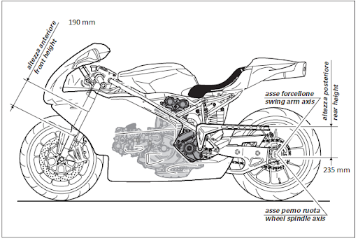

Ciao Steve!
le quote ciclistiche del 749 base sono praticamente le stesse del 999 base .
Solo la versione R ha un pò di differenze a livello di link,carico molla e taratura base del mono.
Quindi altezza posteriore con squadrino Ducati 235mm-Sfilamento forcella 190mm .

Ciao salvarex80
noto adesso che il disegno con le quote che hai postato è di un 999 con forcellone scatolato,
la mia moto è un 2003 con forcellone grigio fuso.
Le quote sono sempre le stesse per entrambi i modelli?

Si Steve,a parte la R che ha un link diverso , l'immagine è solo per dare un indicazione figurata di come effettuare le operazioni.
(....anche perchè è una 999 rs ...averla!!!

Ciao a tutti
Riapro questo post perchè oggi ho fatto le regolazioni,tutto ok per il posteriore ma la misura per la forcella non mi quadra:le mie erano a 232 mm e portarla a 190 mm mi sembra troppo.
Chiedo lumi a Salvarex...

Ciao Steve! La misura l'hai presa da sottopiastra al bordo del fodero,come indicato nella figura sopra? Se usi pirelli o metzeler,stai su 190! Già testato da Ruggero e da tanti miei clienti!
