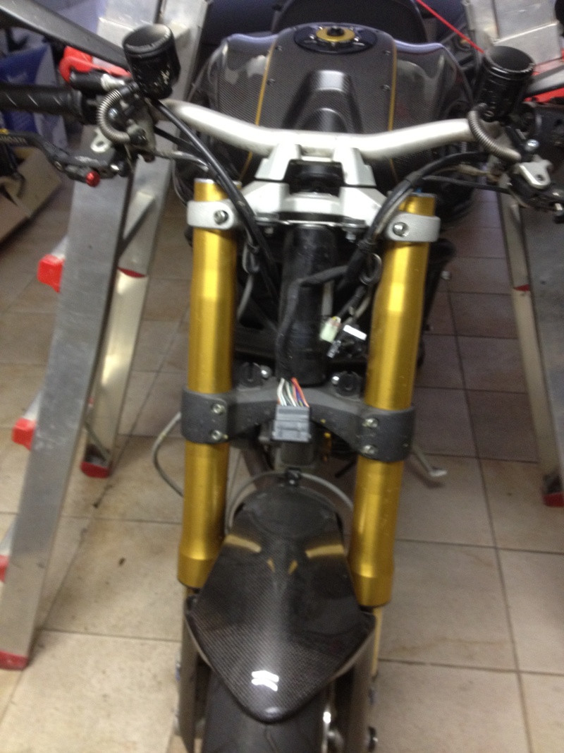

finalmente oggi sono riuscito a smontare la motoretta (tanto il tempo è quello che è).
dal momento che sto per montare le piastre CNC.. mi sai dire la sfilatura delle piastre?
prima di smontare era così
ImmagineImmagineImmagine

Dovrei vedere le piastre che vuoi montare,per dirti come prendere la misura precisa! Posta una foto dettagliata,così vediamo le differenze! :wink:

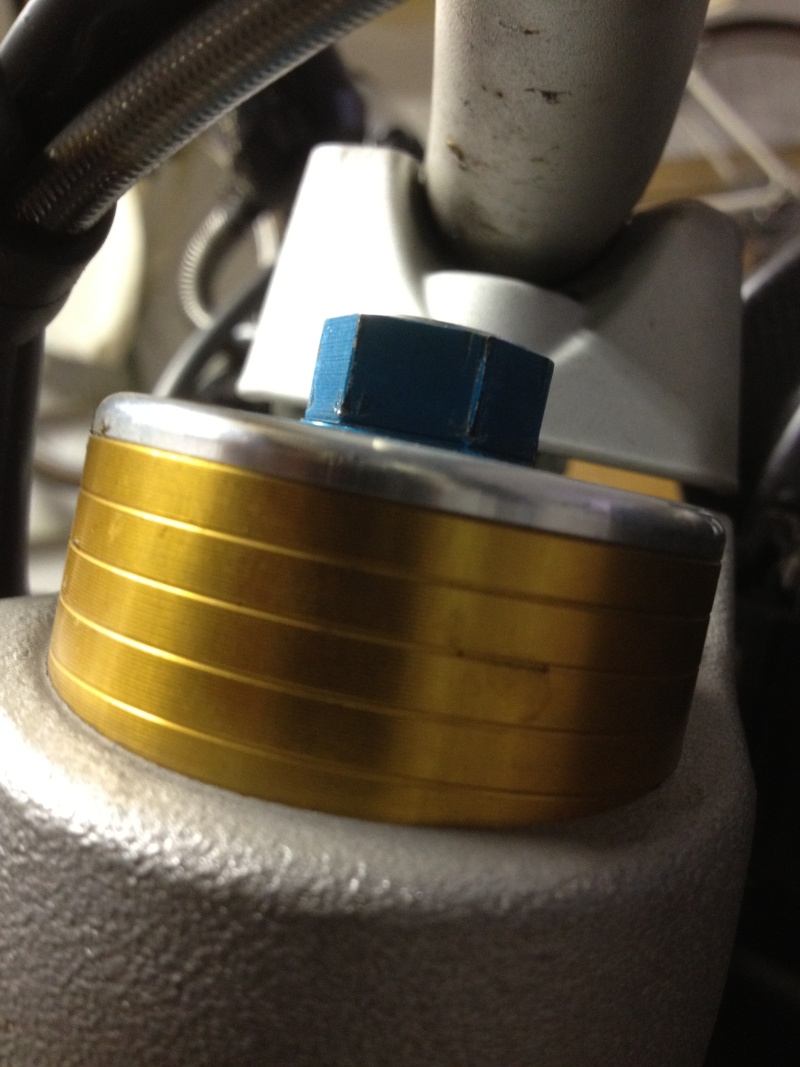

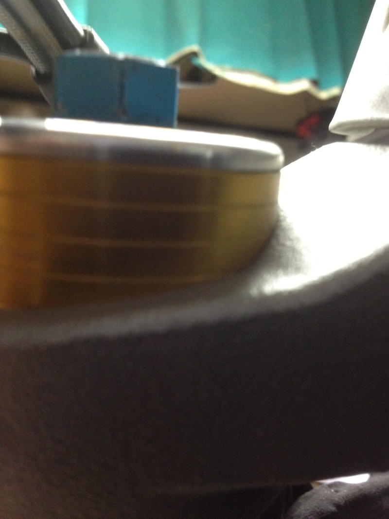

Messaggio da zeroxzero » 11/06/2012, 6:05
ImmagineImmagineImmagineImmagineImmagine
Re: Monster 1100s nuove piastre- consiglio sfilatura
Messaggio da salvarex80 » 11/06/2012, 17:39
Ma è solo la superiore! Bè allora lascia la stessa posizione di adesso,basta prendere la misura da sottopiastra a bordo fodero e sei a posto! :wink:

Allora: sollevi l'avantreno,smonti la ruota anteriore,con un metro lineare prendi la misura tra sotto canotto di sterzo al bordo inferiore fodero forcella,in questa maniera quando monti le nuove piastre,hai un punto fisso del telaio che ti fa da riferimento,così si parte dalle quote attuali,se poi c'e da modificare si ha ampio margine! :wink:

No! Devi Misurare dal telaio in giù,dove finisce il fodero della forcella! :wink:
