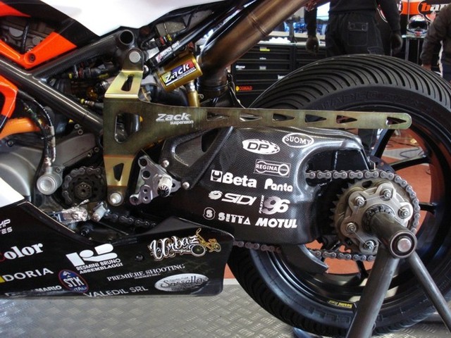

Re: 1198SP a Misano: consigli quote/click/ecc?
GRAZIE!!!!
Sicuramente regolerò i registri, mentre per il SAG sono sempre stato fermato dal fatto che non ho idea del come mettere la moto su un "cavalletto centrale" per misurare l'estensione totale del mono.
Per le altre misure potrei cavarmela, ma il SAG statico non so proprio come prenderlo
Cosa sarebbe lo "squadrino"?
Comunque grazie mille ancora: proverò e ti/vi farò sapere
Bè,hanno omesso di dirti che per far lavorare il mono nella configurazione che ti hanno consigliato,occorre smontarlo,aprirlo e accorciarlo di 4 mm,altrimenti il leveraggio ,già in posizione di spinta massima,annullerebbe la molla da 85 nm,seconda cosa,sfilando la forcella e accorciando il passo ti troveresti una moto che ti chiude lo sterzo in tutte le curve,piccolo o medio raggio che sia,non oso pensare al curvone!
Con tutta la buona volontà che ci possa mettere Roby Festa,come pilota niente da dire,ma come sospensionista forse deve ancora fare qualche km in più(...anche qualcuno dell'Andreani group a quanto sento!) Il set-up che ti ho consigliato,si riferisce alla tua moto in configurazione di serie,senza modificare nulla,se invece si parla di lavorarci su da specialisti del settore,è un'altro discorso!
