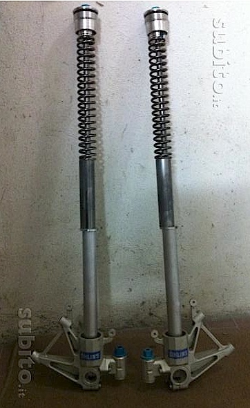

Ciao Salva, ho delle forcelle di un 999s pagate il giusto e volevo sostituire i piedini da assiali a radiali non spendendo una cifra? (il budget é sempre importante quando si hanno progetti che possono partire per la tangente?.)
Quindi ho trovato dei piedini di una RSV4 Aprilia ma non so se sono compatibili, infatti hanno sul fronte un terminale di regolazione che mi insospettisce.
Puoi darmi lumi?
E nel caso, se ti ricordi, sarebbe carino mettere una serie di compatibilità (tipo forcella del 999 my 2004 compatibile col modello?. ) roba simile. potrebbe divenire uno strumento utile a molti motociclisti.
Intanto ti faccio vedere i piedini che avrei rimediato. (Ah 300? é il prezzo) spererei di farmi dare le cartucce con la stessa cifra.

Allora,la modifica si può fare tranquillamente,i piedini montano essendo entrambe delle Ohlins R&T ,l'unica differenza sta nel fatto che il pistone in compressione in quella del 999 e interno,mentre su quella dell'RSV è esterno (..il terminale di regolazione esterno che hai notato)
Ovviamente i caso di trapianto,sarebbe opportuno ritarare la valvola di compressione e fare qualche prova a banco,in modo da renderla simile all'idraulica del 999,oltre che calcolare il giusto precarico molla di partenza e il carico in Nm della molla stessa,in modo di avere i corretti valori di sag statici e dinamici!
L'ideale sarebbe trovare dei piedini del 999 S my 2006,oppure quelli del 1098/1198 S (...di quest'ultimo non so bene se il perno ruota sia compatibile...)
Come compatibilità,ti posso solo dire che Ohlins R&T 43 come filetto del piedino e registri sono tutte perfettamente compatibili! :wink:

Il perno ruota dei 1098/1198 non é compatibile con quelli 999/749.

Già mi pare sia di diametro superiore quello 1098/1198, il mio invece (848) é della stessa misura del 999 ecc.. non so quello della RSV, comunque, una volta fatto il trapianto, sicuramente dovrò verificare tutto il molleggiamento e l'idraulicamento! ma questo fa parte del giochino!!
