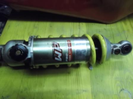

Ciao, dopo la vicenda dell'ohlins, del post precedente ho trovato un wp!
Non posso vederlo di persona, il ragazzo che me lo vende non conosce il modello perchè dice che ne esiste solo 1, dice che è stato usato solo per 3000km, per questo motivo non è revisionato!
Volevo mettere le foto ma non riesco a postarle, mi da errore nel server, comunque il prezzo è 200 ?, lo so che è difficile ma ti volevo chiedere se posso prenderlo, se esiste davvero un solo modello perchè non ho trovato nulla in rete, com'è il prezzo?

In realtà per la 996 esistono più di un tipo di mono WP : il top di gamma è il 4618 comp,regolazione alte+basse velocita in compressione,estensione + precarico molla,il 4614(stesse caratteristiche ma invece di avere l'asta da 18mm è da 14mm) e il 4618 standard (senza controllo alte velocità) se riuscissi a postare la foto sarebbe l'ideale!

Per la foto sembra era un problema momentaneo, ora me la fa postare
dimmi cosa ne pensi:
Purtroppo la risoluzione non è il massimo, ma sono le foto che mi ha mandato!
Ancora grazie
Ancora grazie
Re: Mono Wp 996
Se quello è un WP Cicciolina è vergine... ma che ladroni: rivendere uno Showa con un adesivo WP per un WP
Mandagli tante parolacce da parte mia!!

...da ignorante in materia, avrei detto anch'io dalle foto che si trattava di un bel pacconeee!

Ed io che pensavo somigliasse soltanto, il mio showa non ha la ghiera....
Bastardi, per fortuna mi è venuto in mente di postare ma soprattutto per fortuna ci siete voi, purtroppo di sospensioni non ne capisco molto, e poichè l'holins di serie con lo showa sono esteticamente simili, pensavo fose lo stesso anche per questo e la molla verdina pensavo fosse un tipo di molla wp, usata al posto della bianca!

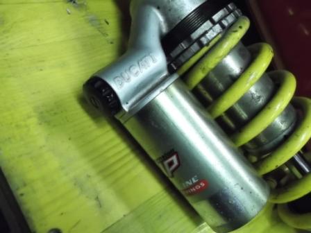

Non è Showa,è un Sachs-Boge,ancora peggio!!!!
E l'adesivo Wp è quello dei kit molle forcella,"Pro line fork spring" Ne ho ancora una quintalata,in giro per l'officina!
Molto probabilmente,non è neanche di un 996!!! Segnalalo a Subito.it!

Hai ragione, ma ero preso, ed ho pensato che era una cosa normale!monsterinside ha scritto:C'è chiaramente scritto "DUCATI" sul mono SAVERIO!!!!!

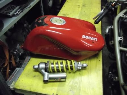

Il mono è questo, sembra originale
http://www.subito.it/vi/18918026.htm
Come prima aspetto info

desmosax ha scritto:Questo è un vero WP,per la precisione un 4618 comp,prima serie!monsterinside ha scritto:
Il mono è questo, sembra originale, spero:
Come prima aspetto info![]()
e come sempre grazie![]()
Però conta già delle palle: con 180 euro io li revisiono,cambio l'olio ( con la pompa spurgo originale WP, non Mupo)cambio oring e fascia di scorrimento,e ritaro l'idraulica personalizzandola in base alle richieste del cliente....il kit revisione non costa 180 euro!Semmai la revisione completa! Comunque 360 euro per un mono del 2001 sono un pò tanti!

Una sola domenda, quanto gli potrei offrire? E che lavori dovrei effettuare?

Fai un'offerta di 250 euro max!
Lavori in teoria se è stato revisionato da poco,nessuno! Ma un'occhiata gliela darei comunque!
