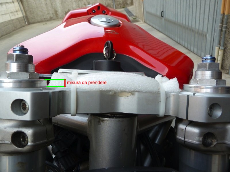

Ta-daaaa!!!! Avevo pensato bene... giustamente l'hai detto all'inizio che hai il modello 749 base e, giocoforza, non puoi avere la stessa misura di fodero libera nella zono sotto piastra rispetto ad una S o alle 999.
... e, giustamente, sui manuali ufficiali Ducati non si trova la misura specifica per la 749D/base :evil:
Ma possiamo avere la soluzione: prendici la misura, con un calibro, dalla parte superiore della forca - il tappo di chiusura - sino alla faccia superiore della piastra forcella.
Come dicevo, così ad occhio ci sei, forse dovrai sfilare di qualche mm.

Hemm....non è che puoi farmi un "disegnino" sulla foto della mia piastra superiore che ho messo prima, del punto esatto dove misurare?
Trattandosi di mm non vorrei sbagliare
Grazie

Ecco:
[a href="http://www.servimg.com/image_preview.ph ... u=12349851" class="postlink"]Immagine[/a]

Sono 7,2 mm nel punto esatto da Te indicatomi nel disegno (tra l'altro degno del miglior Raffaello).
Re: Altezza posteriore e sfilamento forcella 749
Messaggio da salvarex80 » 11/03/2012, 18:39
Che ca@@@ta che ho dettooooooo!!!! Porca miseria,la tua è una base! Ha la piastra piatta,come l'848! :redface: :redface: :redface:
Me ne scuso Steve! Senza prendere misure per calcolare prendi la misura come spiegato,ma invece di 190,stai sui 220-225,circa 10-15 mm da come e sfilata adesso (235mm) Abbiate pazienza ragazzi,ma con tutti i dati che mi girano in testa,ogni tanto qualche cappella mi scappa! :redface: :redface: :redface:
