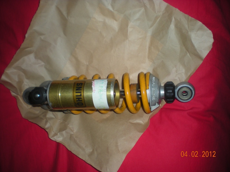

Finalmente è arrivato :cheers:
Il codice scritto sopra è DU3420 e sotto c'è scritto V-502
La molla purtroppo è da 65, per il momento monto questa e poi appena riesco ne prendo un altra!

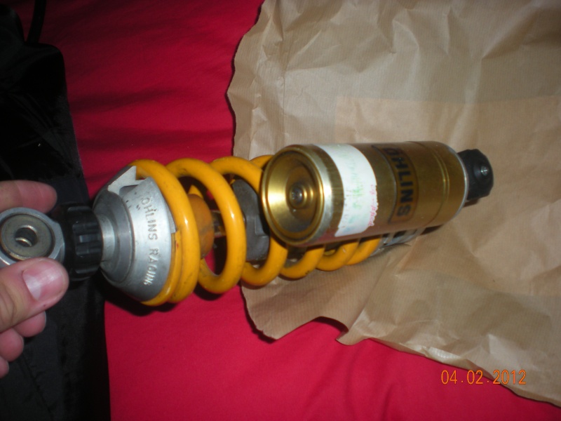

Esteticamente non sembra male andrebbe solo pulito, ho effettuato i controlli che mi dicevi, l'asta non ha graffi, il tampone è integro ed i registri fanno sentire bene i click, solo in quello di estensione si sentono leggermente di meno gli ultimi 2 click a diminuire!
In ogni caso questo è il mono
e domani provvederò a montarlo, salvo complicazioni
Grazie ancora e ti chiedo solo consigli per il setup iniziale :cheers:
Saverio

Non sembra per niente male dalle foto! :wink:
Attenzione però,non forzare mai troppo il registro di estensione a tutto chiuso,potrestri rovinare il meccanismo! Comunque di base fai 12 click in compressione e 14 di estensione,sempre dal tutto chiuso.
Il precarico molla invece deve stare sui 14 con una 75,ma con la molla così morbida per il momento salirei un pò !
