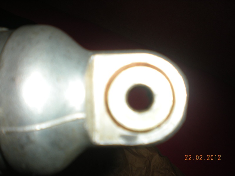

In questo punto, dove ci sono le "rondelle"
c'è, tra la "rondella" ed il corpo ammortizzatore, un oring, del grasso o qualcos'altro?
Mi sembra che ne è "uscito" un pochino e sembrava gomma rovinata, le devo sostituire? Basta ingrassarle?
Non sono andato in profondità per paura di fare errori e vorrei avere conferme!

Bene! Il mono negli attacchi sia superiore che inferiore ha degli uniball con una sorta di parapolvere in spugna e poi le due bussole di attacco che vedi,se ti è uscita un pò di questa spugnetta,vuol dire che hanno i loro anni,quindi magari alla prima revisione che fai li sostituisci,non vanno ingrassati! :wink:
Mentre per i perni cerca gli originali,molto meglio!
Se forzano sulle bussole del'uniball non usarli.possono rovinare l'alluminio!
Per la ghiera invece,se non ricordo male in quel punto dovresti avere un punto del filetto più largo,è una sorta di alloggiamento per un'anello della protezione molla,che su Ducati non c'è!
Quindi vai tranquillo! :wink:
