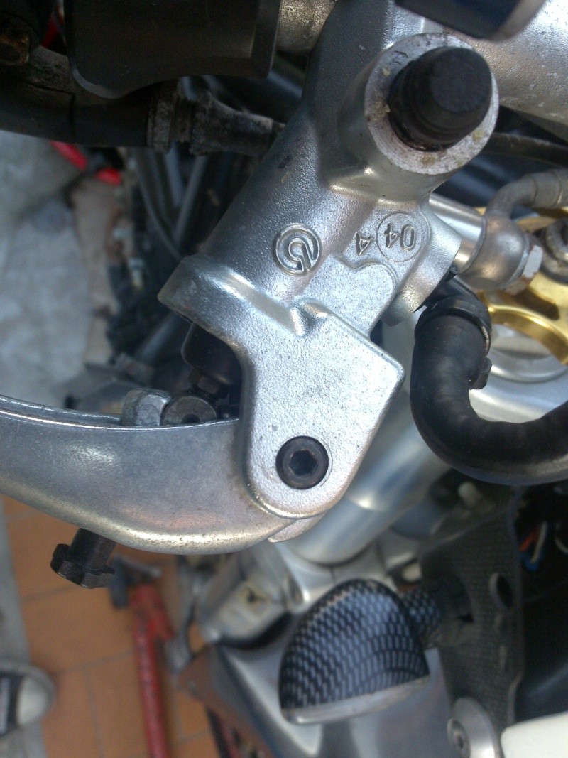

Allora il montaggio delle leve è veramente elementare. Questa guida è per le leve che montano su pompe semiradiali.
Per prima cosa si smontano quelle vecchie, nel mio caso il perno ha la brugola basta svitarla, alcuni stessi modelli invece montano il perno con il fermo sotto, basta toglierlo e con una punta e cacciavite cacciarlo fuori.

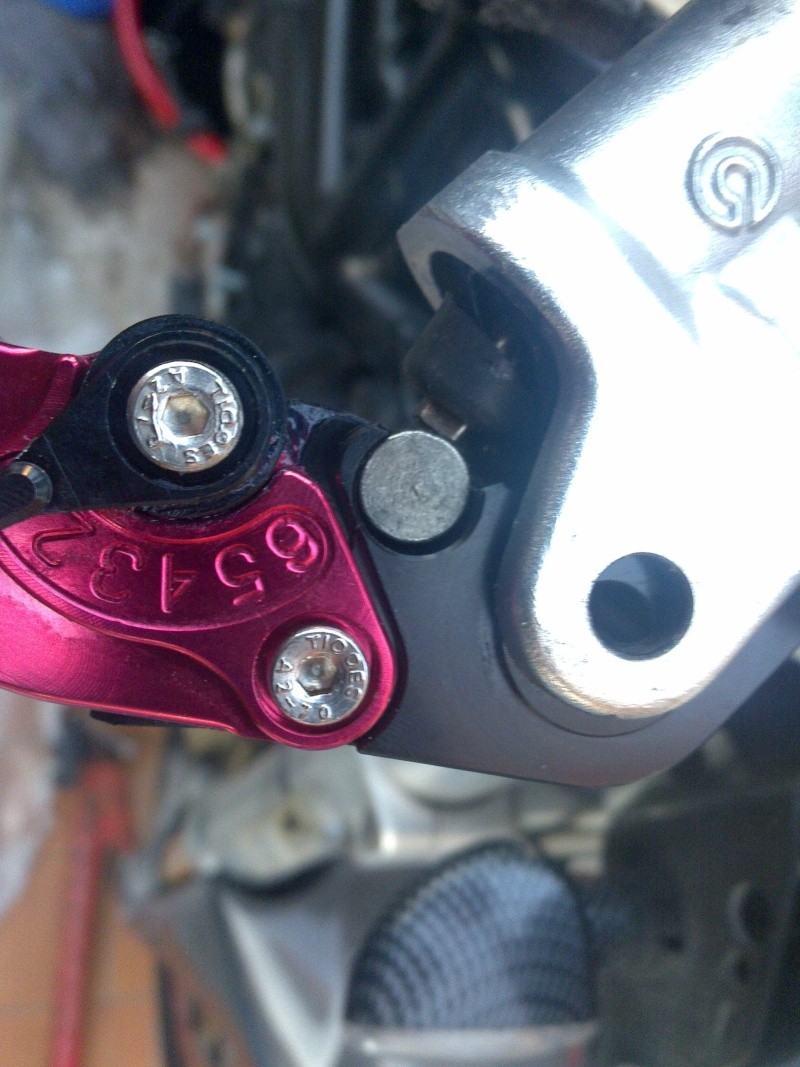

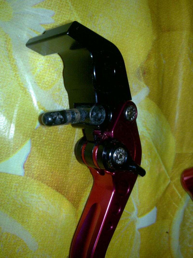

dalla vecchia leva bisogna estrarre il piolino, bastera aprire la leva a mano e sfilare il piolino
cercare di rimettere il piolino dentro il buco della gomma, io non ci sono riuscito e ho rotto la cuffia vabbe..

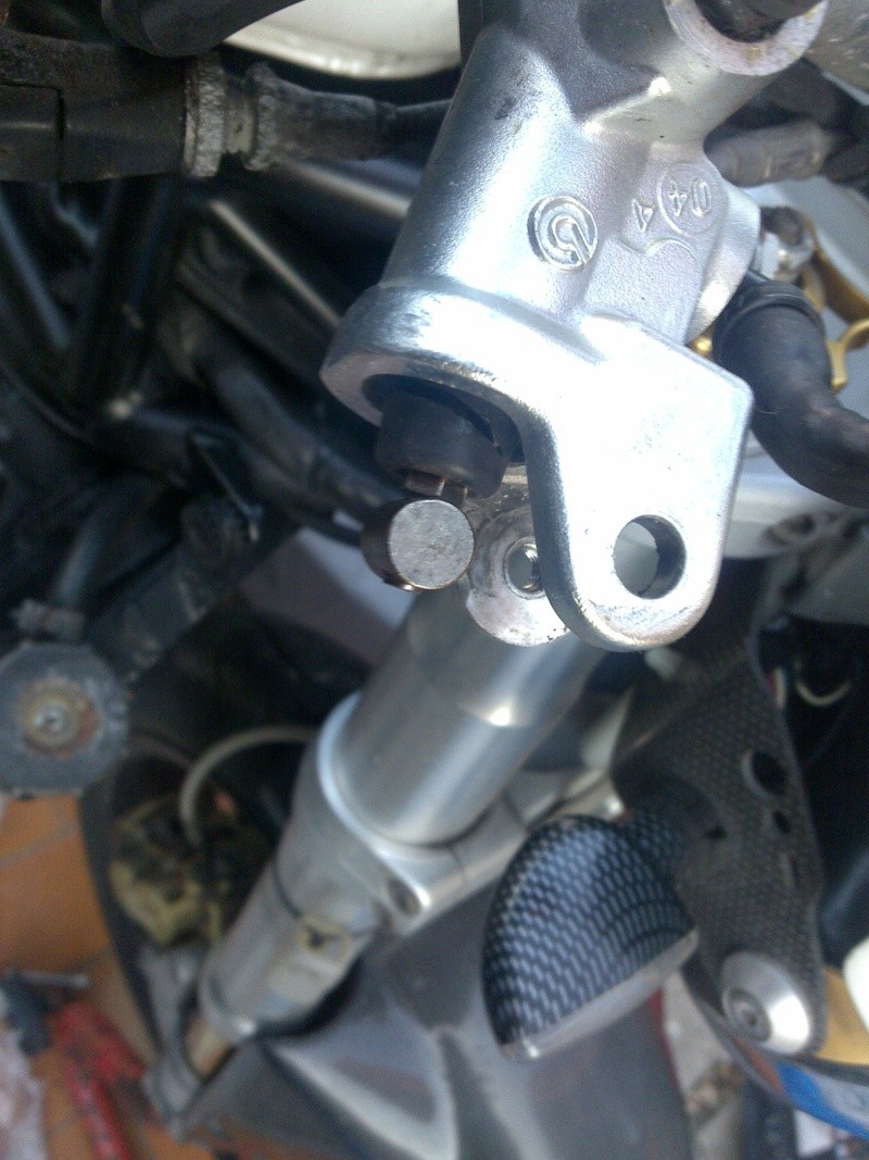

dopo di che infilarlo nella sede specifica ( qui l'ho fatto prima per far vedere dove stava)
centrare il buco( lol) e rimettere il perno fine della storia :cheers:

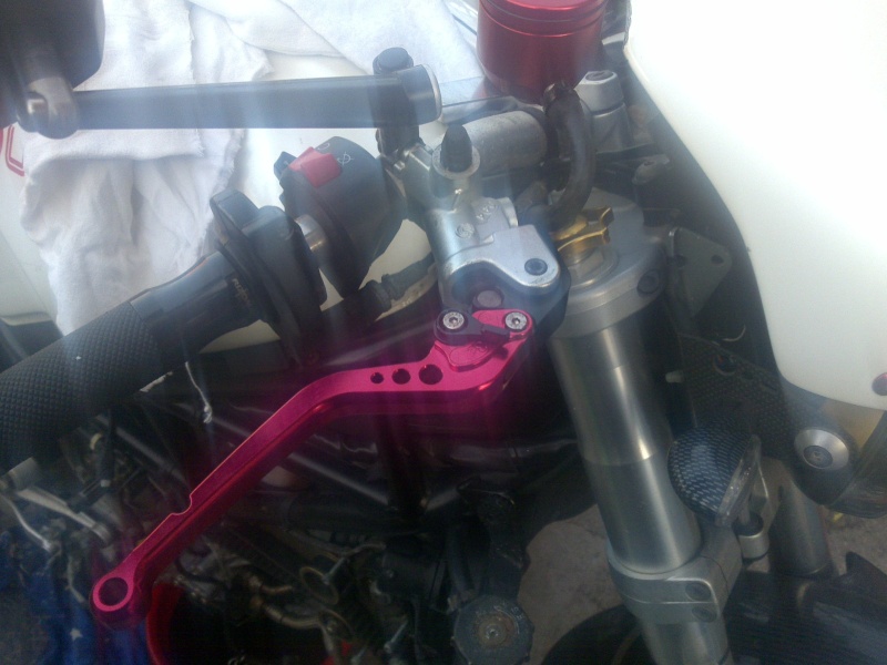

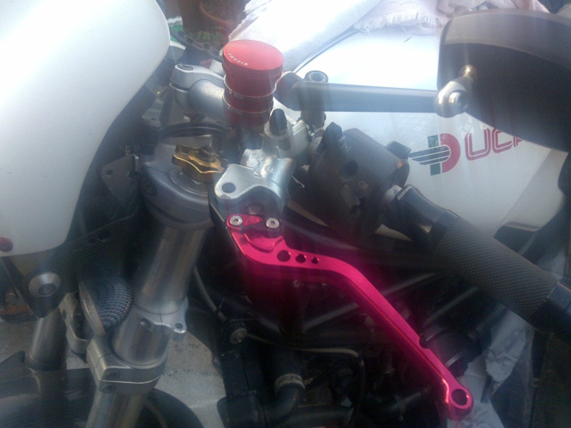

leve montate
