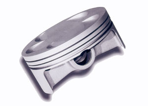

ora..stai cominciando a capire quanto poco ne so...
ma...ad occhio
questo pistone:
ha il perno sicuramente più asimmetrico rispetto alla mezzeria della sezione
rispetto a questi:
ad esempio...ma ne trovai di peggiori...
apparte quelli che danno alle rettifiche ...parlo ai tempi delle mie elaborazioni di 50ini e simili...
ma...ad occhio
questo pistone:
rispetto a questi:

Un attimo, per asimmetrico intendi quindi la posizione dello spinotto rispetto all'altezza del cielo del pistone, non la sua posizione rispetto al suo diametro, tanto per capirci
Anche quella misura dipende dalla fase di progettazione, dipende molto dal tipo di motore e da altri fattori che analizzano i progettisti/motoristi con analisi strutturali che sfuggono alle nostre "terrene" capacità
