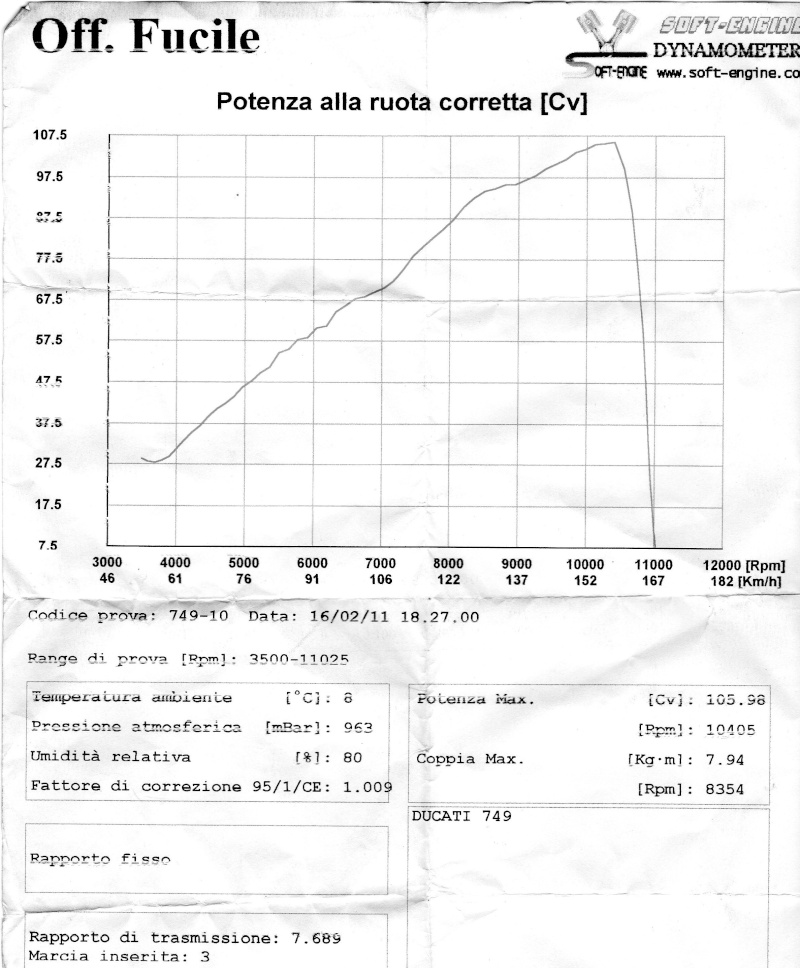

doking ha scritto:106 cv sono all'albero;)
no no,sono alla ruota,banco dynojet :wink:

Messaggio da doking » 16/08/2012, 10:05
:eek:
clikka
forse la 999 140cv avra 106 cv alla ruota :wink:

Messaggio da monstro900 » 16/08/2012, 10:21
fidati,sono 106 alla ruota,110 all'albero,anche sulle varie riviste :wink:

Messaggio da doking » 16/08/2012, 10:42
:rolleyes:
confidando nella bontà della rullata rimango ancora del mio parere considerando che ci sono banchi e banchi
