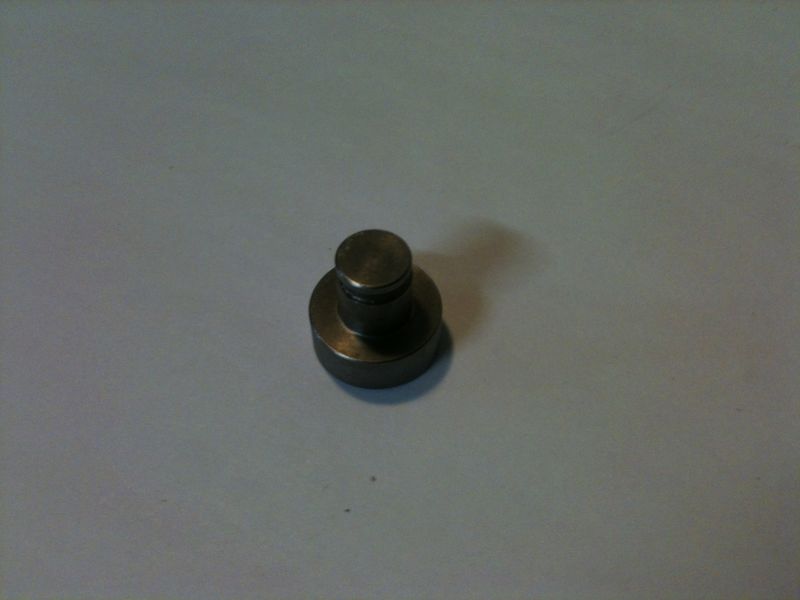

Ecco lo strumentino EMS. E' prodotto sia per valvole con steli da 7 che da 8 mm.. Si usa solo questo strumento per misurare sia i registri di apertura e di chiusura.

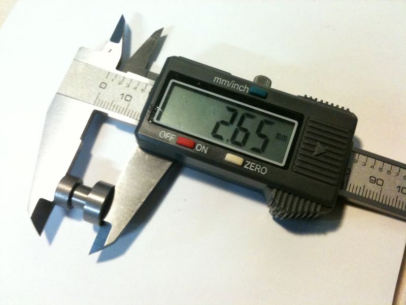

MISURAZIONE REGISTRI DI APERTURA:
Si azzera il calibro sulla lunghezza dell'attrezzo:
[a href="http://www.servimg.com/image_preview.ph ... u=12349851" class="postlink"]Immagine[/a]
E quindi, semplicemente infilandoci sopra un registro di apertura, si misura lo spessore di questo:

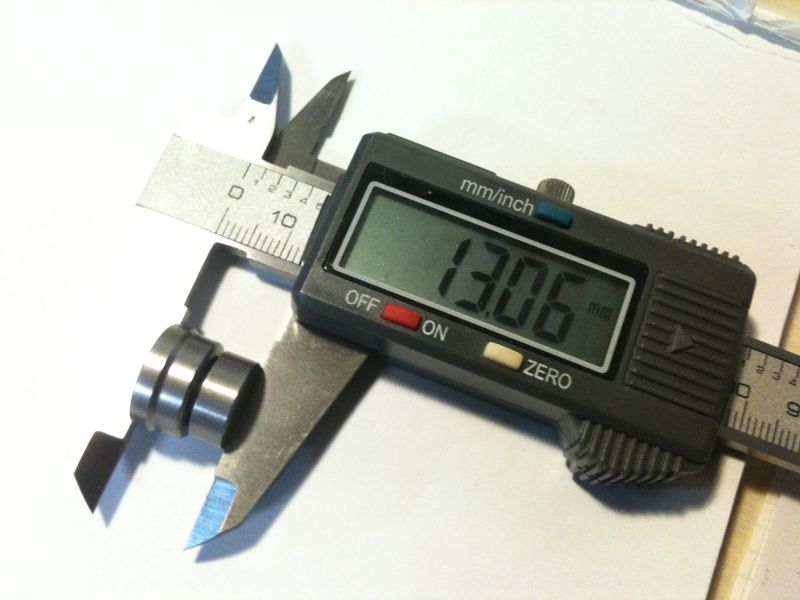

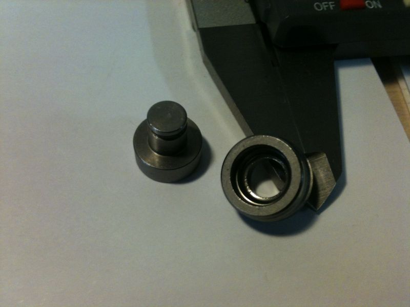

MISURAZIONE REGISTRI DI CHIUSURA:
Ecco un registro di chiusura. La misura che interessa apprezzare è data dalla distanza fra la zona di lavoro dei semianelli e la base del registro, dove si trova a contatto con il bilanciere di chiusura:
Azzeriamo quindi il calibro sulla posizione di chiusura. Infiliamo un registro di chiusura sull'attrezzo, avendo cura che ben posizionato e fermo. Si và quindi a prendere la misura in foto con il calibro. A questa misura andanno sottratti 10 mm, equivalenti alla distanza calibrata che si ha dalla base dell'attrezzo sino alla tacca di fermo del registro, ricavata di lavorazione sull'attrezzo stesso:
In questo caso - ad esempio - rileviamo una misura di 13,06 mm. Sottraendo i 10 mm di cui sopra, avremo che il registro ha uno spessore di 3,06 mm.

Considerazione tecnica : appoggiate piano il calibro quando misurate i registri di chiusura , avendo un punto di contatto minimo (sarebbe lo spigolo della battuta dell'attrezzo) , rischiate dopo ripetute misure di rovinare quello spigolo che è vivo , quindi vi falserebbe la misura di qualche centesimo , in pratica andreste a perdere la quota 10 perfetta.
