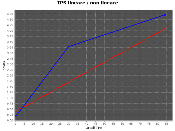

Vi aggiungo una tabellina, dove potete vedere il diverso intervento del potenziometro lineare (in rosso) e del non lineare (in blu) in funzione dei gradi di apertura farfalla:
[a href="http://www.servimg.com/image_preview.ph ... u=12349851" class="postlink"]Immagine[/a]

mi sembrava la moto del gonzo ahahah
Re: Regolazione potenziometro lineare
Messaggio da DUCASBK » 19/04/2012, 8:03
toccio21 ha scritto:mi sembrava la moto del gonzo ahahah
:wink:
