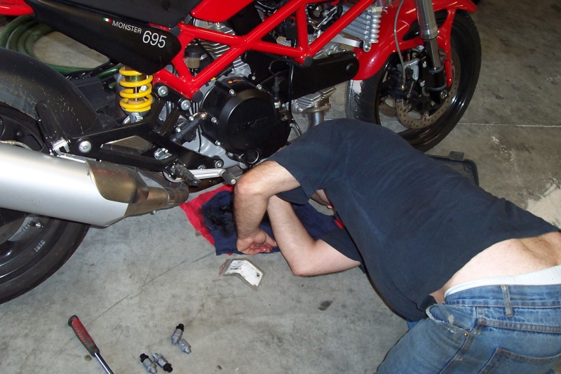

Occorre innanzitutto togliere l'olio dal motore , l'operazione di montaggio del radiatore e della valvola a farfalla è stata fatta in occasione del cambio d'olio prima dell'avvio di stagione , non dovendo così buttare nulla e non rabbocando un'olio magari mezzo fiacco con dell'olio nuovo.

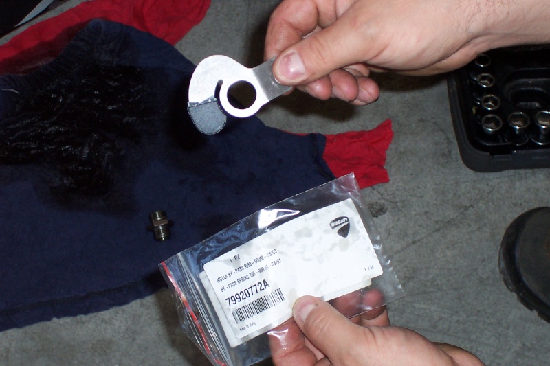

Procediamo a smontare il filtro , ed il nipplo che c'è sotto al filtro , per inserire la valvola a "G"
La valvola a "G"

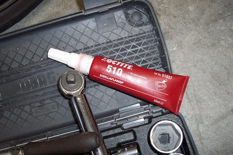

Valvola a farfalla montata , e bloccata con nipplo filtro , sul nipplo filtro abbiamo applicato un pò di loctite 510 sigilla raccordi , che resiste molto bene alle elevate temperature , e come frenafiletti è quasi come un frenafiletti forte , ovviamente la loctite 510 và solo sulla parte filettata del nipplo che si avvita al basamento , sul filetto del filtro non ci và messo !

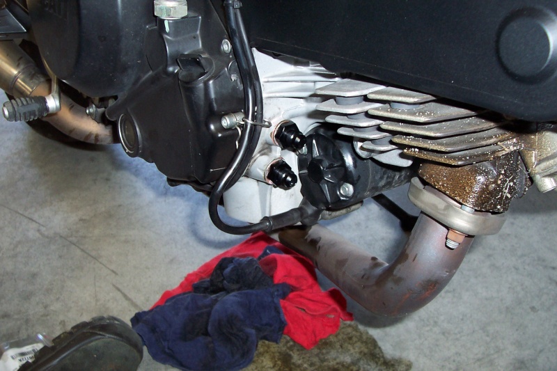

Montaggio dei nippli in ergal Home made sul basamento , anche questi bloccati con loctite 510
Sui nippli , che hanno filetto mi pare 3/8 , ci voleva una riduzione ad 1/8 , dato che il diametro esterno dei tubi ci consentiva di fare un filetto da 1/8

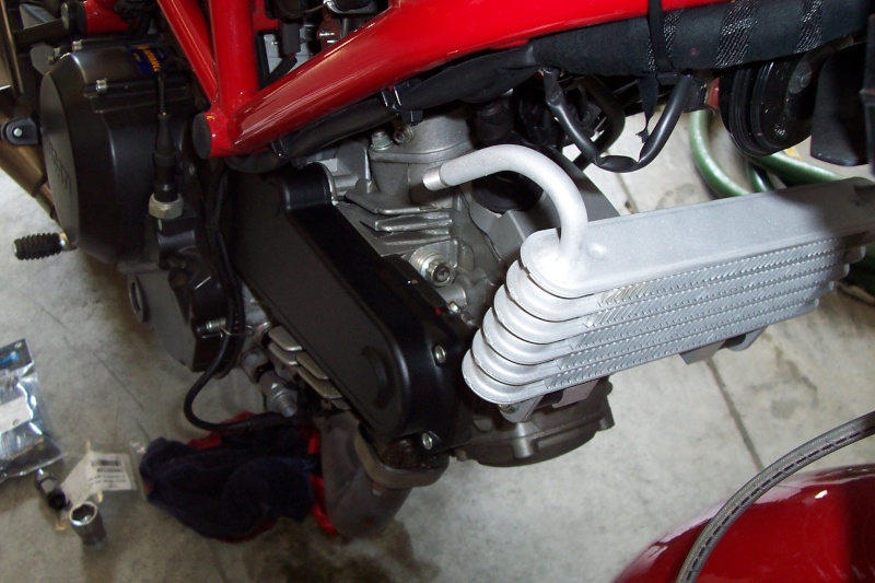

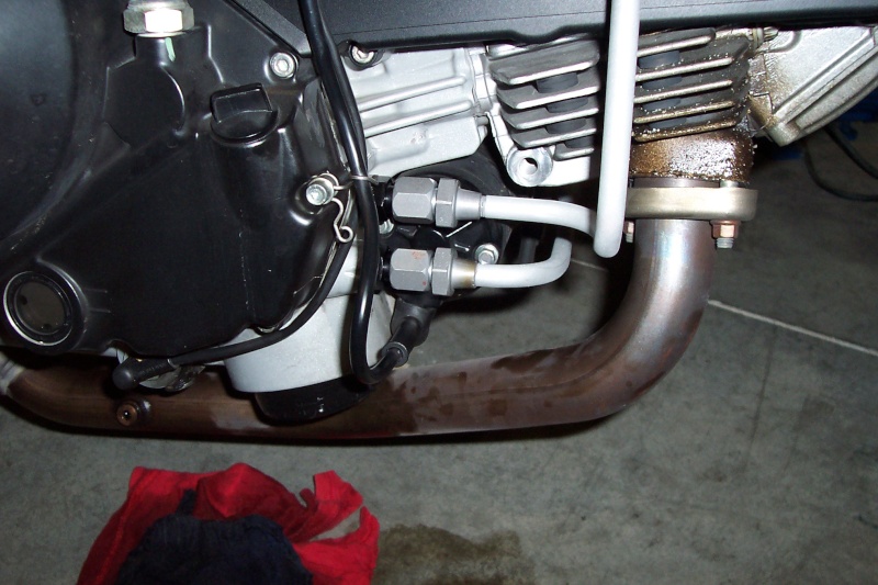

Montato il radiatore , è tornata la quiete , abbiamo piegato a freddo e montato i tubi , ovviamente sui filetti loctite 510
Fatto un giro di prova (con l'assicurazione ancora da riaprire , tanto per non dimenticarsi un minimo di essere sempre un pò teppistelli :twisted: ) , l'impianto ha funzionato a dovere , senza perdere olio , e cosa più importante raffreddando l'olio , che partendo da 114 gradi fermo in cortile al minimo è arrivato a 104 dopo un chilometro.

sai,i tubi rigidi non li vedo proprio un gran bene sui motori ducati..non vorrei che con le vibrazioni....
infatti se non sbaglio phino sulla sua ssgw li fece in rame e glieli sconsigliarono..

Anche io preferirei mettere i tubi in treccia, proprio per evitare che con le vibrazioni si crepino.

I tubi in sè non si crepano sicuramente , al limite potrebbero spessarsi vicino alle filettature , per via che il solco del filetto segna rottura , comunque è un'alluminio duttile , un dubbio in più potrebbero darmelo le saldature sul radiatore ...
Si i nippli neri sono di ergal fatti al CNC ...

Grande ivan ! stessa posizione di dove abbiamo messo la mia per il tagliando ! ormai quello è il lato "brutate" della tua officina !

Ok Alex , si quella è zona di lavori spippolosi , lontana dalle macchine utensili , che se stanno lavorando intorno non è che siano pulitissimi...
