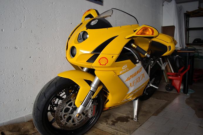

Vi posto le foto del prima e di adesso , domani proseguirò con calma

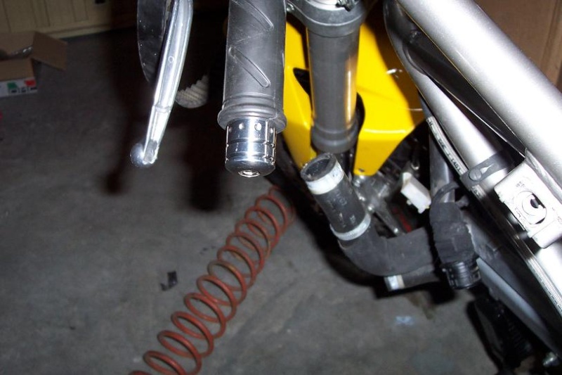

In pomeriggio o questa sera inizierò il reportage fotografico dei lavori , per ora vi faccio un elenco dei lavori :

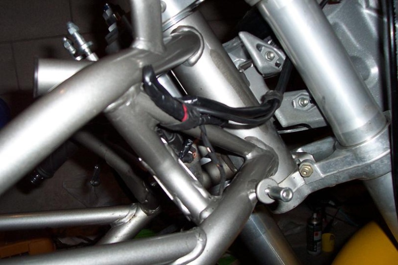

- smontaggio telaietto portafari e cablaggio , pulizia , verifica del cablaggio (mancava un fast-on) , rimontaggio
- sostituzione olio circuiti idraulici freni e frizione
- smontaggio alloggiamento batteria e relativo cablaggio , pulizia e rimontaggio
- smontaggio air-box e corpo farfallato , ripulito tutto e ricomposto l'air-box e pulito i filtri aria con prodotto specifico
- smontaggio radiatore acqua

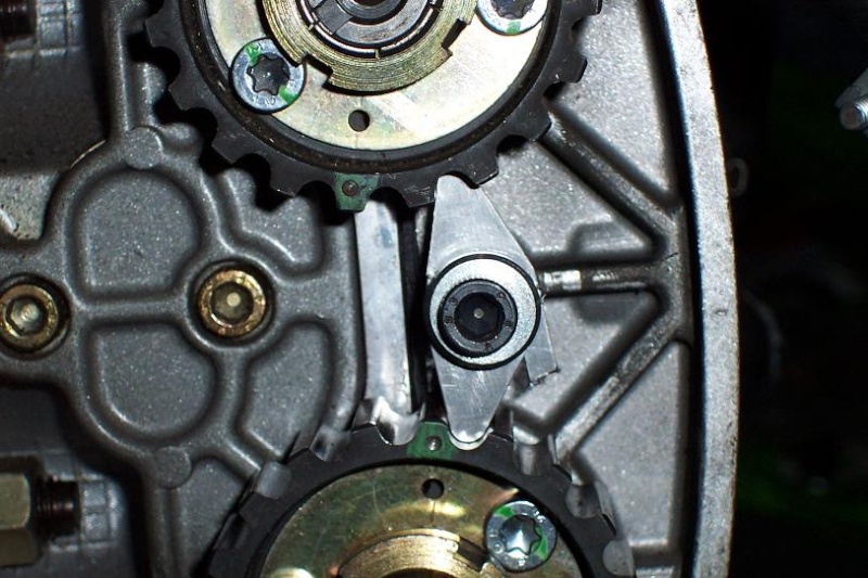

- smontaggio cinghie distribuzione , grazie ai preziosi consigli del sitarello
- apertura coperchio punterie verticale , ripreso i registri di apertura manualmente come da descrizione del sitarello , ho anche un lapidello ma volevo togliermi lo sfizio di provare a mano
Per i prossimi lavori ancora da eseguirsi , in programma :
- registrazione valvole in chiusura del verticale , apertura e chiusura orizzontale
- cambio cinghie distribuzione
- verifica fasatura motore
- rimontaggio air-box e radiatore
- cambio olio e filtro , pulizia del filtro a retina
- sostituzione candele
- riaccensione e verifica bilanciamento delle portate d'aria , regolazione Co e minimo (grazie ai consigli del sitarello).
insomma non ve la faccio lunga oltremodo , sto seguendo il percorso del tagliando dei 20000 Km per il 749 , non farò l'olio forcella , quello quest'inverno con calma , più altri lavori e controlli aggiuntivi.
Comunque un grosso grazie a tutto il desmodromico , al forum , e a tutti voi esperti del fantastico desmo , con le preziose guide ho avuto la possibilità di studiare , ragionare , e documentarmi sul da farsi (fino a due mesi fà sapevo solo che i motori ducati avevano un sistema di richiamo valvole con controbilanciere chiamato desmodromico...)

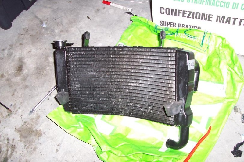

Radiatore smontato , lavato esternamente con idropulitrice ed ispezionato , sembra sano , se per caso perdesse lo porterò da un radiatorista

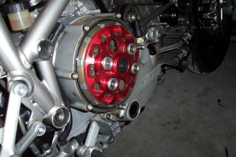

Cosa c'era sotto il coperchio ? questa è una kbike , se sapete darmi due dritte su quelle frizioni grazie mille.

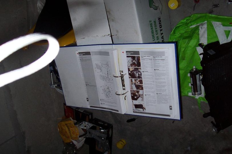

il fido manuale d'officina

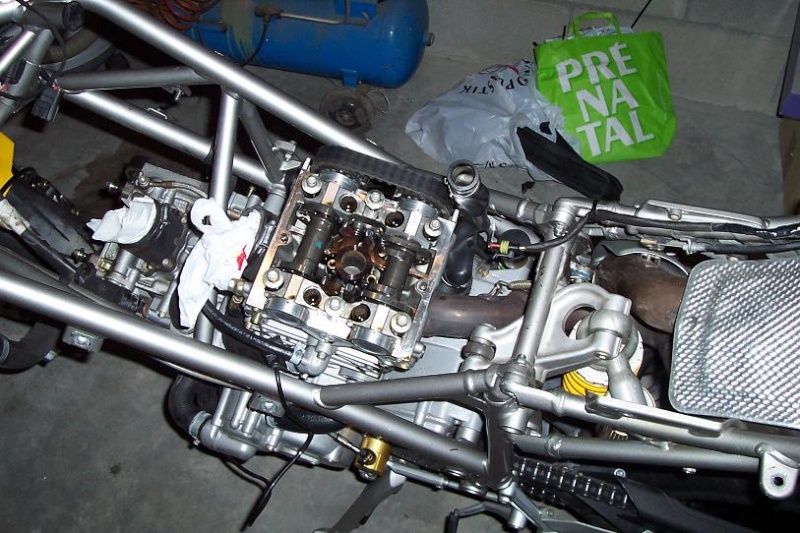

sotto al coperchio del cilindro verticale pare tutto ok , i bilancieri non presentano segni di scromatura o usura

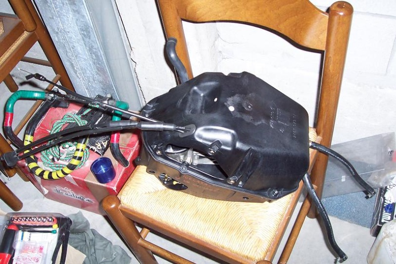

L'air box rimontato , ho trovato le due viti della farfalla dell'orizzontale arrugginite , mi è stato detto che mancano due forellini da tre sui condotti di aspirazione , ma non sò dove farli ...
Per il resto ho lavato i due semigusci , lubrificato i cavi acceleratore e starter e verificato non ci fosse ossidazione nei morsetti del potenziometro e quello che esce dall'air-box.

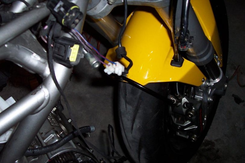

Il collegamento del filo switch dello stop freno anteriore prima
il collegamento rifatto con i fast-on

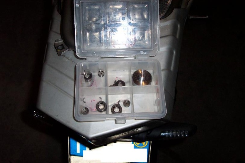

I registri smontati e messi ordinati in questa cassettina

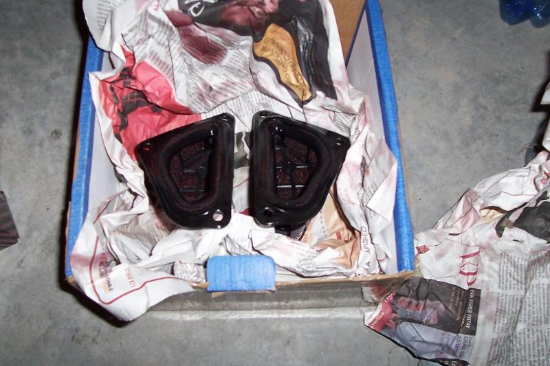

I filtri dell'aria lavati e ripuliti con prodotto specifico

Buon divertimento! La frizione sembra originale con spingidisco in ergal . . . o sbaglio?
Re: 749 i lavori continuano (aggiunte foto pag. 5)
Messaggio da cabaciccio » 21/06/2011, 8:48
Per la frizione devo vedere , il vecchio proprietario mi ha detto che era una kbike antisaltellamento
Messaggio da anomico » 21/06/2011, 10:11
Può essere, può essere . . . non la vedo bene.
Complimenti per i lavori in corso
Messaggio da cabaciccio » 21/06/2011, 13:25
non la vedi bene , perchè non si capisce dalla foto , o "non la vedi bene" perchè non è ben messa ? :biggrin:
