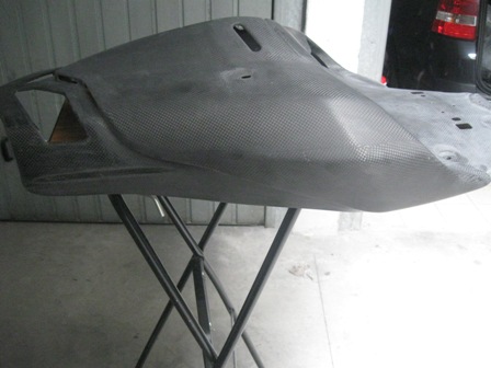

Ciao a tutti finalmente ho trovato dieci minuti per iniziare un lifting su un codone in carbonio di proprietà di un nostro amico del forum (ciao Anomico) ,in seguito le foto di come si presentava e alcune fasi del lavoro :

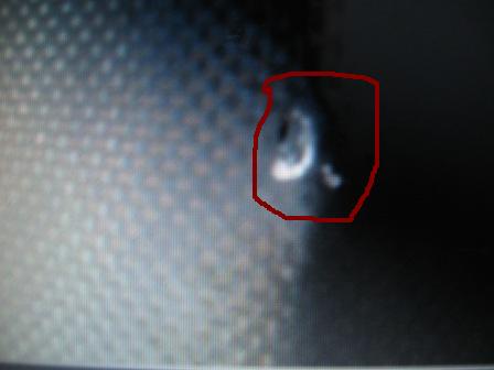

Come si può notare le parti evidenziate sono da ripristinare , quei fori nella sede della sella vanno chiusi , gli aloni bianchi che si notano in foto ,dove ci sono i fori per il fissaggio all? estremità della stuccatura vanno tolti ed infine sotto quella piccola stuccatura aimè vi ho trovato una bella sorpresa :
Bene iniziamo come prima cosa chiudiamo i fori superflui con tessuto di carbonio da rinforzo mettendo tre strati , qui l? estetica non ci interessa perché verrà coperto dalla sella , è ho optato per un twill da 300gr , il tutto in forno e sottovuoto.
Una volta sfornato ,il lato superiore si presenta cosi :
mentre il lato interno :
Grattatina con cartavetro per togliere l? eccesso di resina, ed eventuale gradino, e questa parte è pronta per la verniciatura....
Adesso arriva il bello : il ripristino del foro sotto quella stuccature , ricordate?
allora qui ho fatto un piccolo trapianto di carbonio cioè ho ritagliato un piccolo francobollo di tessuto , in questo caso playn DP da 200 gr identico al codone, perché a differenza della sella qui il carbonio è ha vista , L? ho posizionato sopra al foro, stessa procedura col sottovuoto ed ecco:
Togliamo il tutto ed ecco un primo risultato , e si può notare il trapianto
Scartavetriamo e aggiungiamo un po? di resina :
una volta indurita, cartavetro ad acqua ed ecco un primo risultato :

PS: non è una critica, ma solo per capirci qualcosa sulla tecnica . . . a cosa è dovuto il fatto che sulla seduta si vede ancora la sagoma dei fori richiusi? Resta un gradino, o è dovuto al fatto che, se non sbaglio, il nuovo tessuto è messo da sotto.

Ciao Stefano , nessun gradino te lo garantisco ,e solo dovutto come dici tu al nuovo tessuto messo da sotto , ma al tatto è perfetto , se vuoi posso metterti il playn da sopra ...... ( è un lavoro un pò lungo) come ho fatto nel trapianto, ma io, l' ho scartato a priori per il sempice motivo che sopra ci va la sella ma ti garantisco che gradini non c è nè , dimmi tu....... a disposizione

Va benissimo così, visto che sopra ci va il fondo in carbonio della sella, mi serve solo per rinforzare la zona. Chiedevo solo per capire meglio come si procede nella riparazione.

Ciao , Stefano per la robustezza vai tranquillo ho messo 3 strati di twil da 300gr e poi in forno a 100° circa , quindi ho optato per questa soluzione perchè voglio perdere più tempo nella parte a vista ,li si che il lavoro deve essere fatto da certosino , hai visto il trapianto ? ed è ancora da rifinire devo far in modo che non si noti nulla, e poi non ti preoccupare è giusto che tu chieda spiegazioni ok.......?ciao
