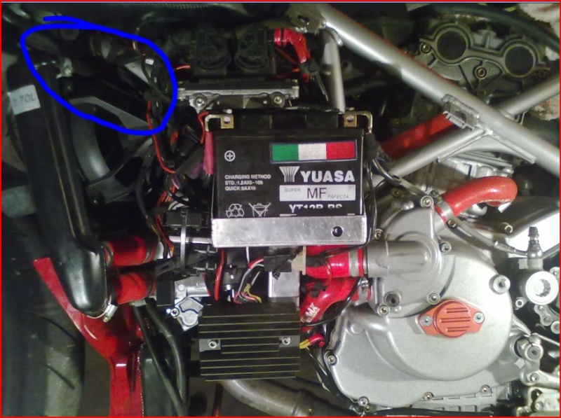

Re: Tubi siliconici xx9, info diametro e montaggio
[a href="http://www.servimg.com/image_preview.ph ... u=11972471" class="postlink"]
[/a]
So che non tutti i modelli hanno lo stesso radiatore... il mio presenta l'attacco al radiatore (quello cerchiato) che è parallelo al radiatore, questo necessita un curva abbondente a 90°...
i kit in vendita dovrebbe avere una curvatura tra i 120 e i 150 gradi, ma ce l'hanno...
Il tuo 999 monta lo stesso radiatore mio? O le differenze sono altre?
Io ho il tuo stesso radiatore ed il kit "completo" SAMCO. Il tubo incriminato è un semplice tubo siliconico rinforzato con fibre, lungo e non preformato. Il fatto che lo vendano come "dritto" vuol dire che non ha una curva stabile, proprio come il mio.
Perfetto...
quello che mi "ingannava" è vedere kit vari completi con il tubo incriminato con curve evidenti...
Quindi penso che valga la pena ordinarlo e farmelo portare alla fiera...
