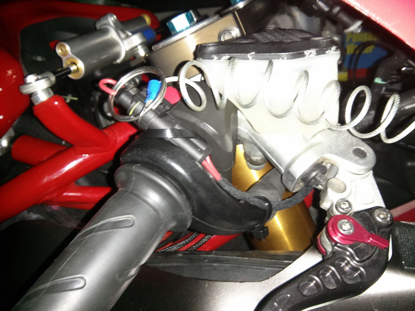

Tamponi salva forcelle e forcellone
Io ho protetto tutto. Sia sull'anteriore che sul posteriore ho i tamponi con barra passante. Nota che i miei hanno una base in alumino di conseguenza in case di caduta il carico viene trasferito all'interno perno ruota. I tamponi posteriori hanno delle sedi dove va ad innestarsi il cavalletto.
Quelli del telaio sono simili con una perno passante che sostituisce una delle viti di montaggio del motore. Anche in questo caso hanno una boccola che fa lavorare sia telaio che motore.
In aggiunta, giusto per essere sicuri, ho:
- set della GB racigin per proteggere il carter motore -> http://www.gbracing.eu/Ducati-1198-Engi ... .1291.html
- coprifrizione della Woodcraft con inserto in inox -> http://www.bellissimoto.com/images/60-0640350.jpg

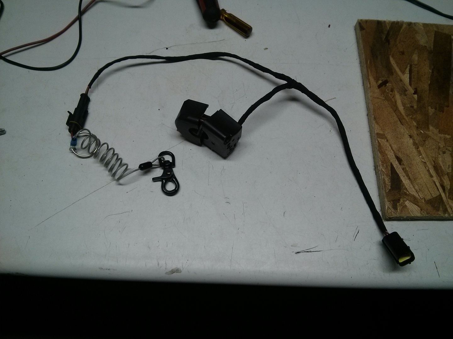

- meccanismo di spegnimento artigianale. Sostanzialmente si tratta di un Superseal modificato con un cordicella che attacco al polso e nel caso di separazione tra me e la moto interviene sul "kill switch" (cosi` se cado non rischio di grippare)
