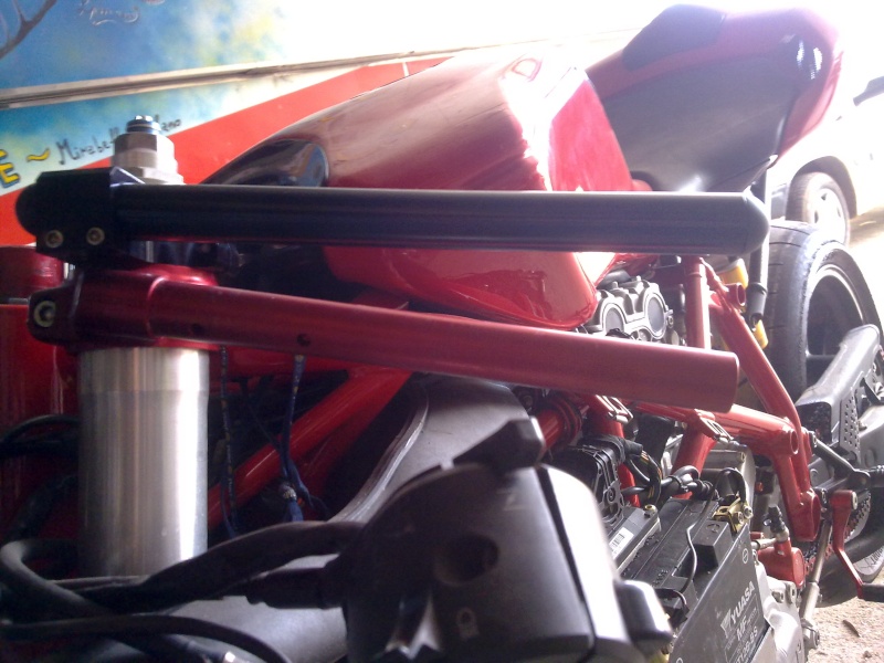

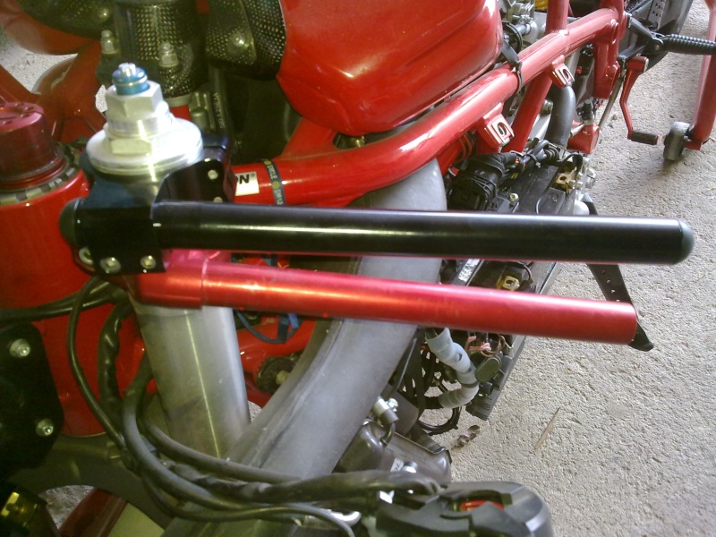

ImmagineImmaginela differenza è evidente,,originali con 8°di inclinazione questi kbike 5°Immagine
ci h ofatto soloi 500 metri ma l'impostazione è molto piu comoda i polsi ringraziano ,,sembra di guidare una naked... nel montarl iho constatato la buona fattura il serraggio con doppia vite sulle forche sono una sicurezza, nessuna flessione .peccato siano anonimi un prodottino del genere una firma la meritavano,peccato aver dovuto toglie gl ioriginal iche facevano molto pandam con il resto dei pezzettin ianodizzati rossi...

Dai Adriano cerca di fare un pò di chilometri o poi dicci se meritano veramente :razz: . Comunque molto belli.
