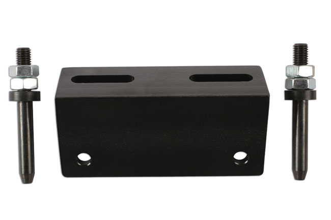

Per lavorare sul banco con la testa, devi fermarla utilizzando i passanti dei prigionieri della testa, infilandoci dentro due barre di acciaio fermate in morsa a misura. Io mi sono riprodotto in casa questo attrezzo della Laser (a sua volta replica dell'attrezzo Ducati):
In questo modo riesci a tenere la testa ferma mentre fai leva sul bilanciere di chiusura per apprezzare il gioco valvole.
