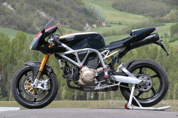

Ho trovato un bel motore 1100, 2 valvole di un Monster con 9000 km e tanta voglia di avere una seconda opportunità .
Ora con calma, dopo averlo ben ripulito e controllato , mi troverò di fronte ad una bella scelta . Nella mia testa, frullano 2 opzioni.
1 - trapiantare il motore 1100 sul mio telaio 696, magari con qualche ritocchino, e vivere felice della botta di quasi 30 cv in più .
2 - dare seguito all'idea che ho raccontato non per caso un po di tempo fa. Dare il motore a Pierobon e farmici costruire attorno una bella Pierobon f042 H Street Immagine
La prima ipotesi è la più semplice e in un inverno dovrei completare la trasformazione senza tante altre spese. (al motore manca solo il radiatore, per il resto è completissimo!) Di contro mi dispiacerebbe "cestinare" il motore attuale che mi ha sempre dato tantissime soddisfazioni e non avrebbe un gran mercato.
La seconda oltre essere più appagante, è più complessa e onerosa. In settimana sento un po che mi dice PIerobon e vediamo di ragionarci su.
Che mi consigliate ??

Messaggio da Teobecks » 14/06/2015, 7:31
Consiglio spassionato da parte di uno che ha più di un telaio, un basamento con 2tipi di termiche da poter montare e tantissimi altri ricambi pronti per essere montati.
Per quanto illegale sia, montalo sul tuo telaio e goditelo così come é. Se cominci a fare mille progetti e cambiamenti non ne uscirai mai e ti ritroverai ad aver speso il doppio e ad avere niente in mano di fatto.
L idea di Pierobon é allettante, ma con dei.costi che, io, non potrei permettermi quindi non la prenderei nemmeno in considerazione. Giusto per dirne una...in fiera a Verona c era chi forniva un kit composto da telaio autocostruito carene e ciclistica ad oltre 6000EUR...vedi tu cosa può chiedere "uno" come Pierobon...

Secondo me la discriminante è la possibilità finanziaria...
Non penso che sia il motore a fare il grosso del prezzo di una moto di Pierobon.... se te lo puoi permettere, fallo, avresti una moto super esclusiva.
Altrimenti montati questo bel motorone sulla tua e goditelo che come potenza basta e avanza... :twisted:

Be intanto grazie a tutti dei consigli, indicazioni, battute ect ect.
Mi aspettavo indicazioni in ogni senso possibile. Il che mi conferma che una strada nettamente migliore dell'altra, non esiste . E se questo lascia un margine di confusione, d'altra parte, rende quasi ogni scelta "legittima" .
Alcune indicazioni di massima però le posso trarre:
Non posso pensare (come un anno fa ipotizzavo) ad una moto compromesso pista-strada.
Quindi o ne specializzo una e il 696 lo tengo per la strada, o pompo la mia stradale col 1100 sperando di non incorrere mai in un controllo accurato . ( finora mi avranno fermato 4 volte dal 2009 senza mai nemmeno guardare il motore. )
Se ne faccio una specializzata pista posso imbarcarmi in un lungo spippolamento personale (tanto la stradale ce l'ho), che comunque avrebbe dei costi, oppure come il mio istinto mi suggerirebbe, trovare una strada più "comoda" con un kit parziale( telaio, scarico, sospensioni ) o completo Pierobon. (8000 euro)
Via di fuga: lo riparo e lo vendo al triplo di quanto l'ho pagato, e poi prendo un altro tassello per il mio 696 .
Per ora propendo più per autocostruirmi con molta calma e telaio pierobon, una moto uso pista leggera e agile, senza fronzoli ne frocerie , senza modifiche particolari al motore ma ottimizzazione di scarico, aspirazione e carburazione .
