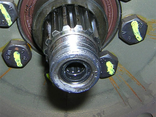

tanto per capire parliamo del "numero" 26 ?

No è il paraolio che è sull'albero del cambio , nel foro dove è infilata l'asta spingidisco

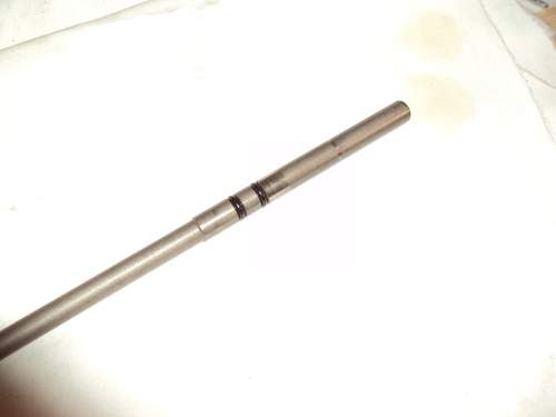

!! Anzitutto dai una letta a questo articoletto: [a href="http://www.desmodromico.com/public/inde ... Itemid=180" class="postlink"]Revisione frizione a secco[/a]
Le cose da verificar sono:
- paraolio tenuta asta frizione all'estremità del primario del cambio (particolare n. 26, qui sotto in foto)
- O-ring sull'asta frizione (in foto)
- non per ultimo... quando hai riavvitato le viti lunghe che tengono il carter frizione sul motore, hai messo un filo di pasta per motori sulla filettatura?
Quando smontate l'asta frizione per una revisione, consiglio spassionato, sfilatela ed infilatela dal lato dell'attuatore (và smontato, chiaramente). Questo perchè evitate che i due o-ring vadano a sdilabbrare o sfilare il paraolio particolare n. 26 di cui sopra.

wow, l'avevo letto l'articolo quando ho cambiato lo spingidisco ma di sicuro non ci ho fatto caso a quel paraolio, domani lo guardo con calma e senza fretta. Se dovessi cambiarlo per forza ducati oppure posso andare a cercare un altro o ring?!?!

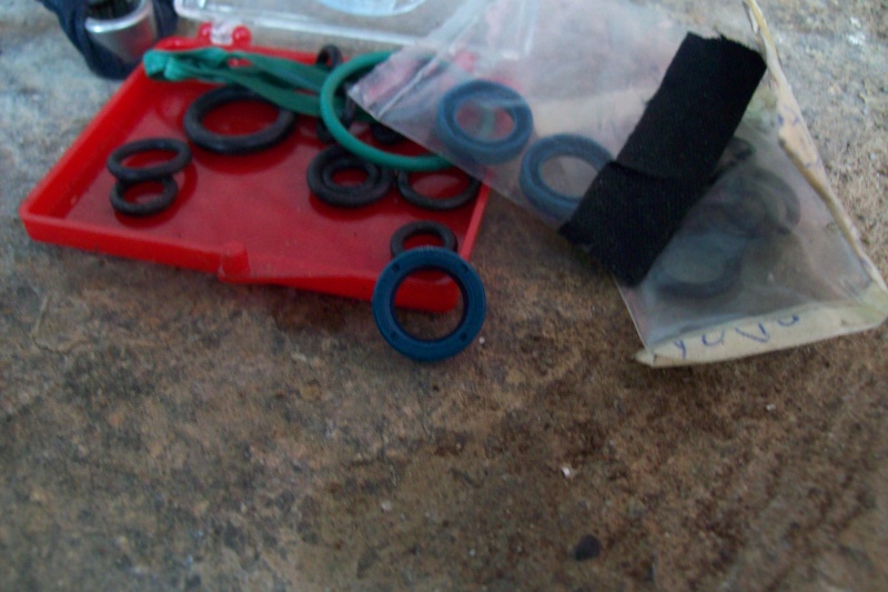

ciao se trovi una ferramenta ben fornita lo trovi
lo monto io e ne ho dato uno anche a phino
costa sulle 3? contro i 10? dell originale
chiedi anello di tenuta lamisura è 8x 12x 3

allora sono sceso a guardare il tutto, c'era un po di sporco di olio vicino all'oring ho pulito tutto per bene.
L'oring sembra integro. non l'ho smontato per evitare di sminchiarlo nel frattempo che non ne ho uno di ricambio.

Il piattello si riesce ad infilare solo in una posizione, in tutte le altre non entra.
Il paraolio, come anche gli o-ring, ad occhio possono apparire sani... poi una microcrepa fa spiscettare olio!!
