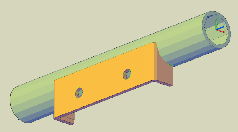

Per la modifica ho acquistato un paio di pedane 1098, esteticamente molto belle ma! l'unico problema é che la loro forma, avendo i collettori sotto sella e quindi ingombranti, dovrei fissarle proprio sui tubi telaio! voglio proprio dire che dovrei far due fori passanti sui tubi e farci passare dall'interno telaio la vite che uscendo andrà ad avvitarsi sulla pedana...
Arriviamo però al succo del topic: posso praticare due fori M8 passanti sul tubo telaio, con interasse 5cm, avvitarci la pedana e sperare che regga i 60kg della mia ragazza?
Parlandone con amici mi hanno consigliato di saldare una piastrina spessa davanti al tubo in modo che la pedana appoggi su una superficie altrettanto piatta e non tonda..
Voi che dite? stasera vi posto uno schizzo con paint..
