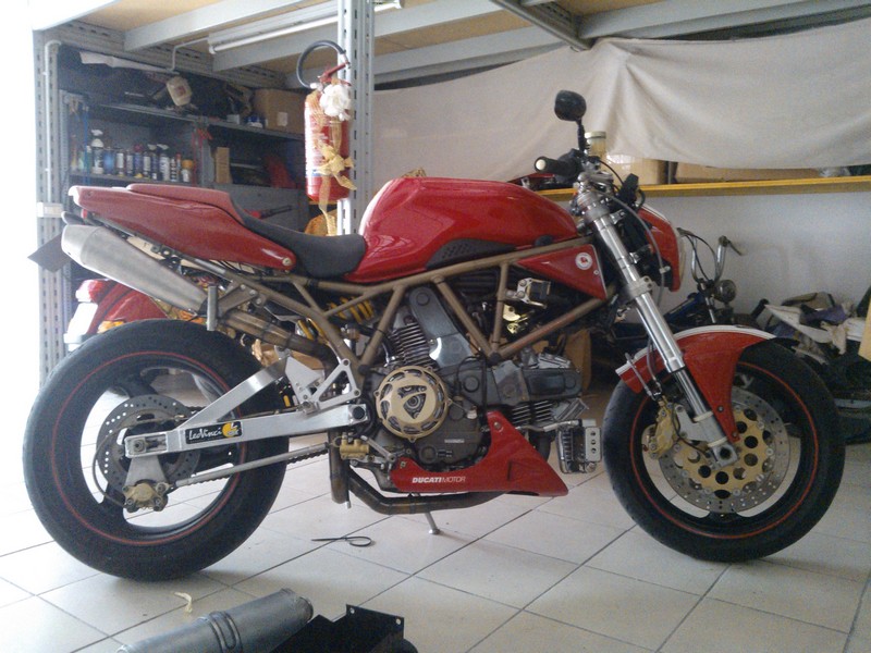

tanto per rinfrescarti le idee.. di come è una 900 ss NUDAanche se neella mia ( x adesso ) non ho segato nulla

landrenesen ha scritto:Già' Viruslox ha un telaio
ma mi pare lo abbia venduto a un conoscente se non mi sbaglio!
