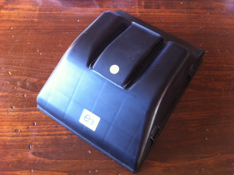

vorrei semplicemente comprare un altro coperchio per poter togliere il risuonatore ed eventualmente dopo fare i due fori da 22, per tenere la mia originale.

vi allego foto di quello che vorrei comprare proveniente da s4r... a me sembra identico...
che dite lo posso comprare è compatibile ?

e' identico ...il coperchio nn cambia mai in tutti i moster IE ...cambia la parte inferiore dell'air box tra 4v e 2v

l'air box dei monster ad ingnezione è uguale per tutti, mentre quello dei monster a carburatori è un pelino più quadrato ma lo si vede ad occhio che è diverso.

perfetto concludo l'acquisto all'ora...
il mio dubbio è sorto a causa dei codici diversi.
