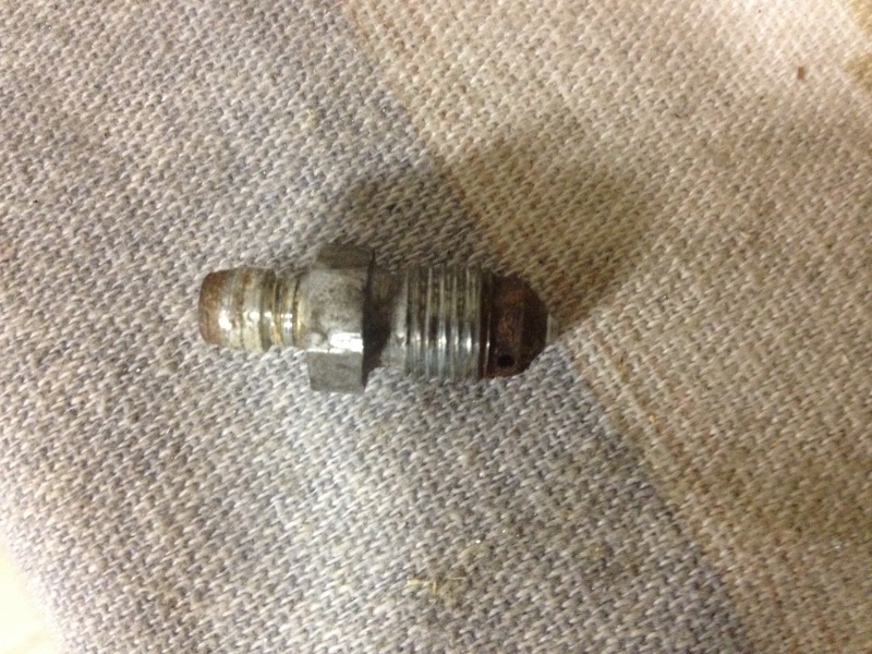

Oggi ho smontato la pinza posteriore. mi sono attrezzato con sgrassante domestico e spazzolino
Effettuo spurgo, pulisco per benino.. poi mi dico .."visto che ci siamo diamo una pulita (e un po' di grasso) anche alla vite di spurgo ed ecco ...
ImmagineImmagine
:affraid: :affraid:
inoltre ho proceduto con il compressore ad asciugare la pinza..

per rimettere i pistoncini un filo di grasso non fa' mai male...
riguardo la vite di spurgo apparte il dado un po' sciupato.. e un po' di sporco..non riesco a capire dalla foto
quale ritieni che sia il problema
Re: Pulizia pinza posteriore.. con sorpresa
Messaggio da zeroxzero » 18/03/2012, 18:44
beh la ruggine?.... basta cartavetrarlo o va bene così?

io di solito utilizzo la mola con la spazzola che tra el varie cose riesce a pulire pure la filettetura ma! solo per la parte posteriore puo' bastare la carta a vetro..
dato che ci sei dai uno sguardo alla conicita' finale! non vorrei che troppa ruggine possa aver danneggiato la tenuta

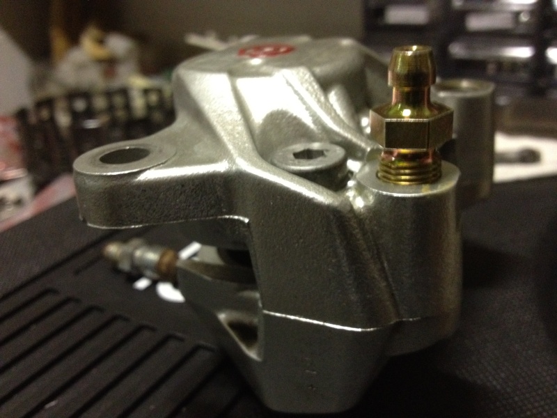

devo capire quale vite spurgo prendere... Immagine
credo sia questa..

zeroxzero ha scritto:devo capire quale vite spurgo prendere... Immagine
credo sia questa..
Perché? la prendi in internet? di solito se si va da un ricambista ci si porta l'oggetto incriminato quindi si può controllare immediatamente.
Se però ti vendono il prodotto per corrispondenza (o web) puoi chiedergli le misure o chiedere (fornendo codice prodotto e modello) che sia adatto allai pinza che usi tu.

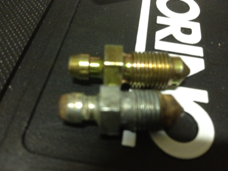

Messaggio da zeroxzero » 22/03/2012, 18:29
sono passato a Torino a vedere se avevano la valvola spurgo
al commesso ho detto se poteva aprire la confezione che non mi sembrava uguale .. ed ecco il risultato...
qualcuno ha per caso le triple bridge smontate e mi sa dire quant'è lunga la valvola di spurgo visto che almeno le posso utilizzzare su quelel queste sono M10 x 1,5 le mie M10 x 1,0
ImmagineImmagine
