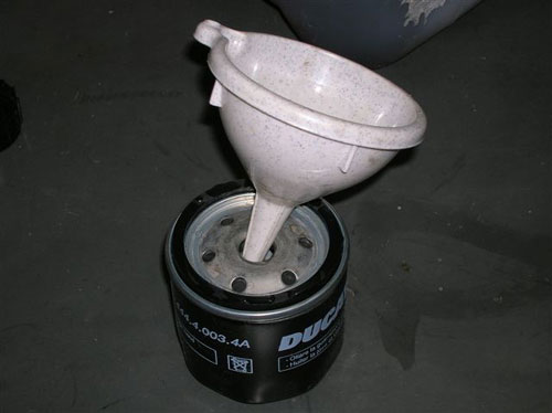

E' una valvola a tazza, una sorta di rondellona tenuta contro la parte aperta del filtro da una molla di contrasto. Nel caso che il filtro olio si intasi, la depressione che si verrebbe a creare all'interno del filtro - creata dalla stessa circolazione dell'olio - fà in modo che la valvola si apra e permetta comunque la circolazione dell'olio anche se non filtrato.
Se guardate il filtro olio nella zona che và avvitata al motore, potete infatti notare che i fori che si trovanointorno al foro centrale filettato, sembrano chiusi. Quella è la valvola, al centro (su alcuni filtri si vede guardando nel foro filettato) si intravede la molla che tiene il tutto in posizione.

Esatto. E non solo, quella valvola aiuta anche a mantenere costante la pressione nel circuito . Quando prendete i filtri aftermarket, badate che sulla confezione ci sia scritta la adattabilità con Ducati.
Per dire, la HiFlo produce il filtro aftermarket per le nostre, ottima qualità e prezzo. Produce però anche il filtro ricambio per le Citroen LNA e Visa che, sembrano uguali (dimensioni, passo filettatura, ecc.) ma non hanno questa valvola.
Fate caso ai fori di questo filtro olio originale:
