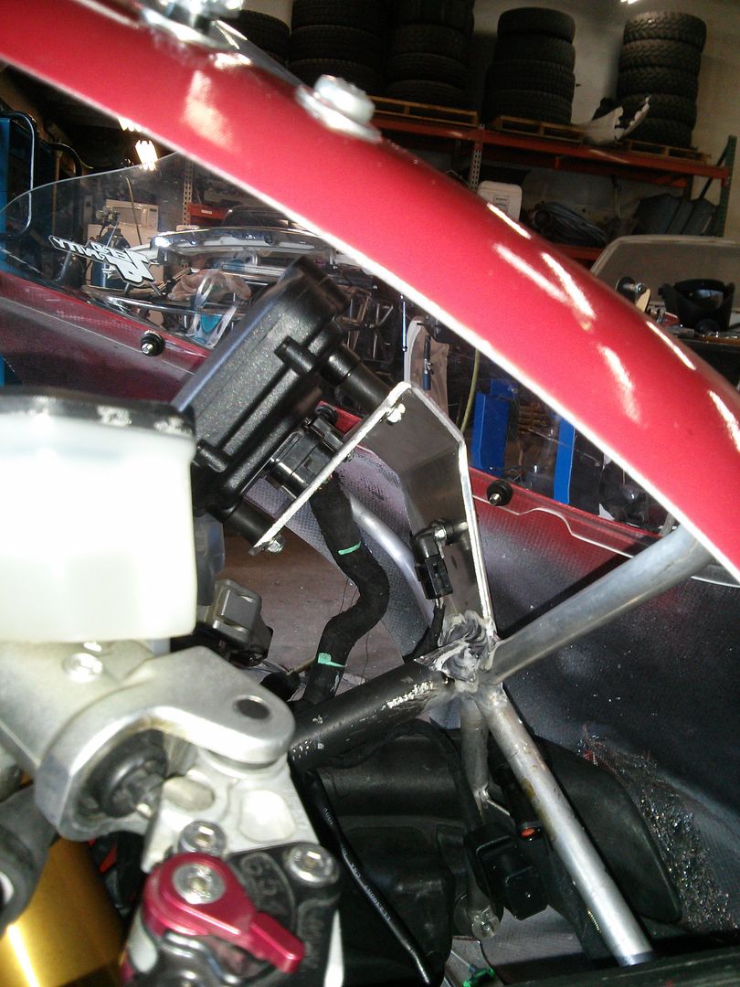

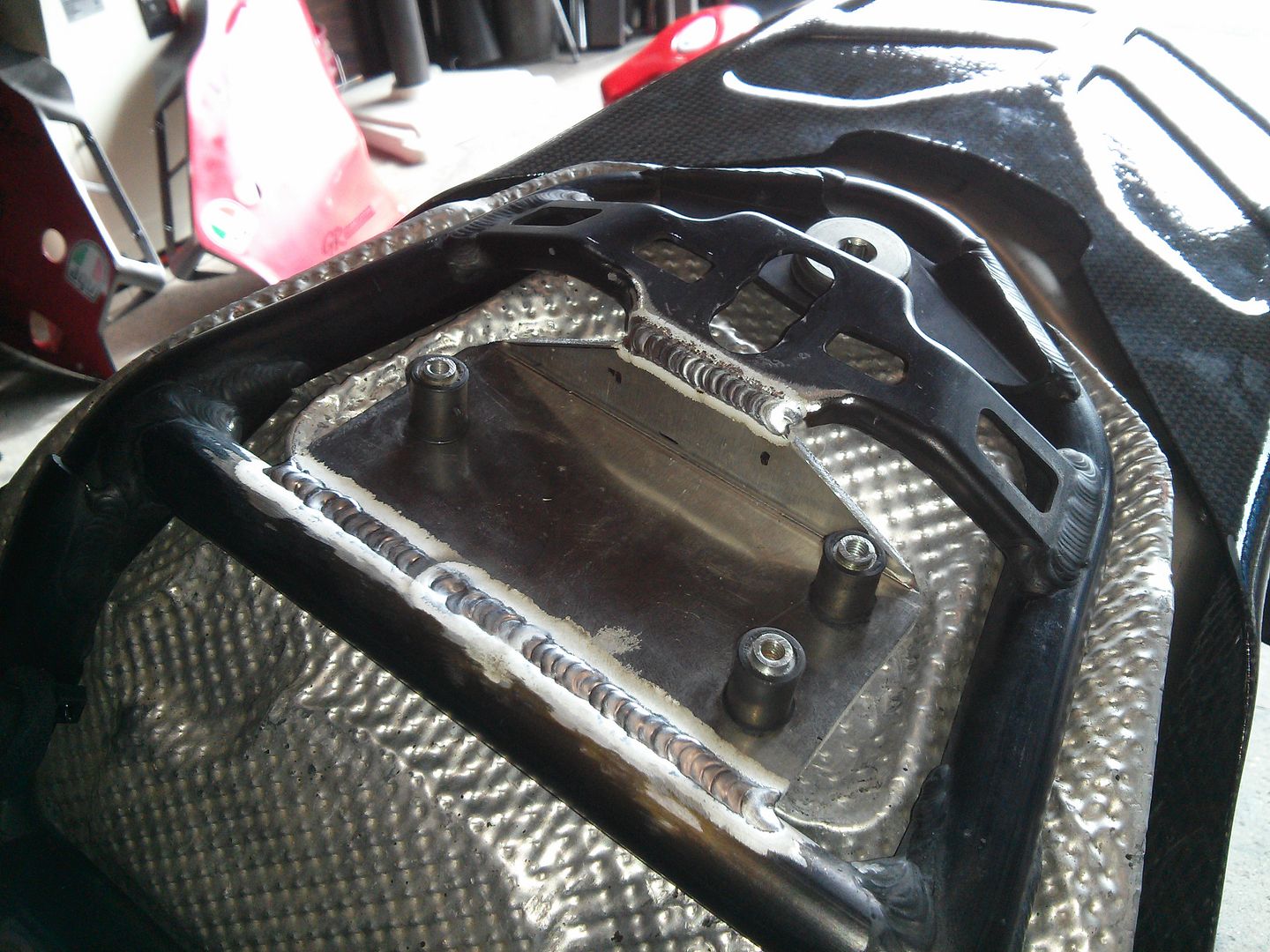

Settimana scorso sono andato dal fabbro che mi ha fatto lo scarico per farmi fare i supporti per il cruscotto e la centralina del DTC.
