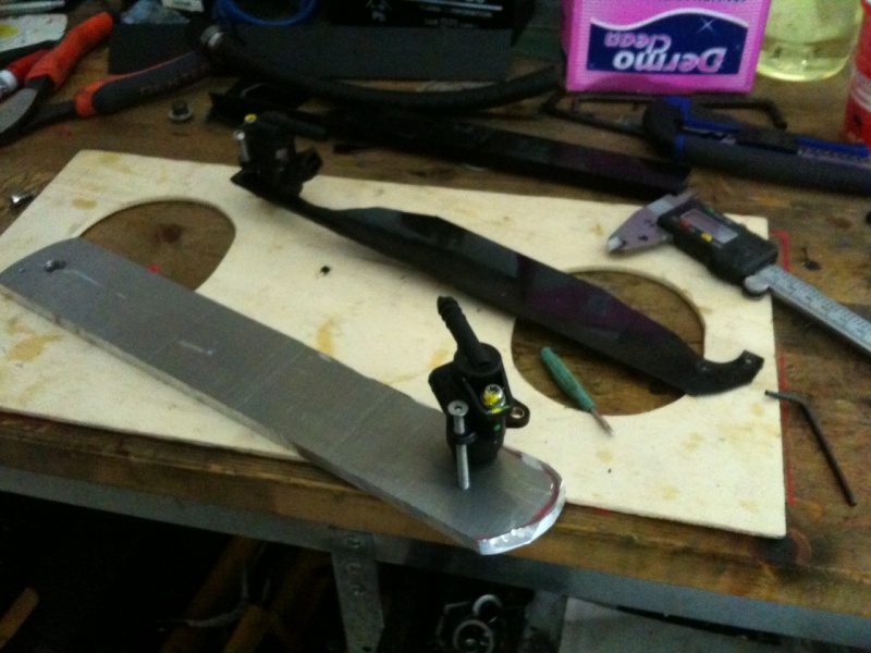

Comunque finalmente ho cominciato a costruire il portainiettori ; la prima sagoma l'ho fatta di plastica per poter stabilire bene il posizionamento degli iniettori sopratutto per quanto riguarda l'interasse. L'aver accorciato i cornetti di aspirazione mi permette di montarli perfettamente verticali e ad una altezza,rispetto al bordo sup. dei cornetti , di 20 mm contro i 25mm del posizionamento originale.
Spero che questi 5 mm in meno non comportino grosse penalizzazioni, i cornetti li ho accorciati di 20mm e non vorrei andare oltre.
Ciò nonostante lo spazio per l'iniettore del cil orizz. (Sempre lui ! ) è veramente risicato al mm e questo è il motivo per cui verrà montato verticale ma un pò ruotato ovvero con l'innesto del tubo benzina che guarda un pò a sinistra.
Stabilite le quote comincio a lavorare questa barra in Ergal che diventerà il portainiettori (spero) definitivo.

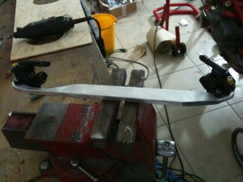

Portainiettori finito !
O meglio...quasi...vorrei togliere altro materiale dalla parte centrale ma aspetto prima di tornire le colonnette che lo reggeranno, non vorrei togliere materiale da dove poi mi serve...

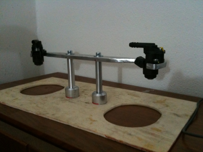

Alla fine, messo alla frusta il tornietto, ho finito il portainiettori,,,eccolo pronto per essere montato nell'airbox

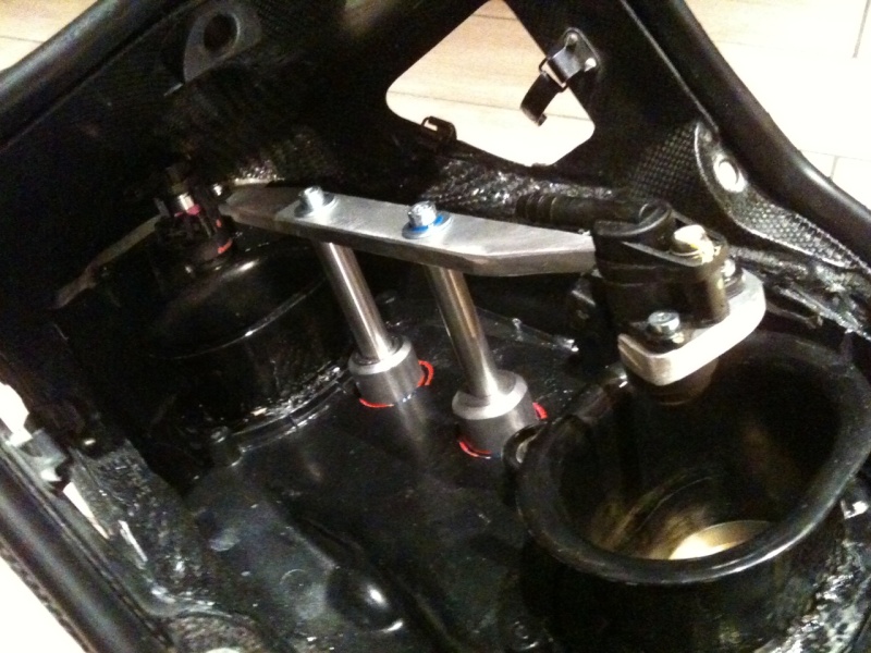

Airbox e corpo farfallato pronti per essere montati.....finalmente !!!!
