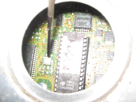

il cavo serve per connettersi alla centralina e regolare il co.....su la tua mi sembra di capire che lo regoli tramite un trimmer...o sbaglio? ....quindi giustamente a te non serve :biggrin:

Esatto Dario le centraline della ST2 (le 1.6M) hanno un trimmerino a cui si accede rimuovendo un semplice tappo di gomma.
Basta quindi agire prima sul singolo cilindro con il Gunson poi passare allo scarico e lavorare con il trimmer
