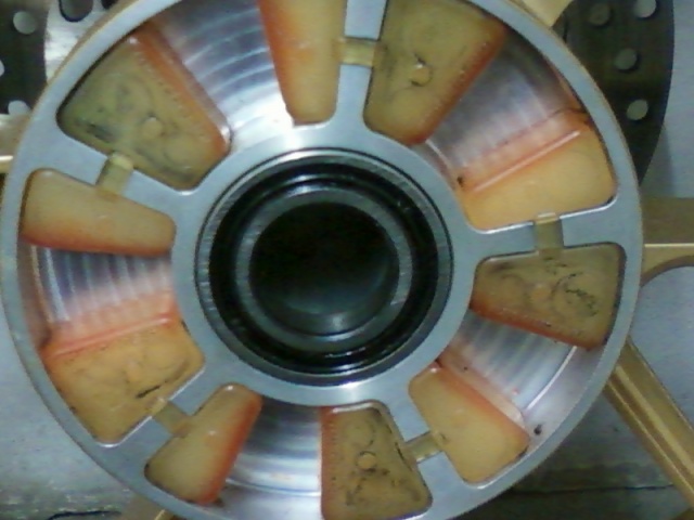

I parastrappi non sembrano affatto rovinati. La gomma è buona, la forma è del tutto lineare e priva di deformazioni. Aspetto di controllare la corona . . .

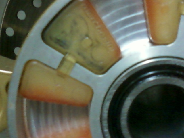

Visivamente (non so se basti) i parastrappi si presentano così:
Adesso provo anche le indicazioni date da Lore, purtoppo con moto smontata il problema è rimasto irrisolto

I parastrappi sono messi bene direi...
