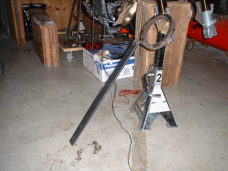

ciao il senso è giusto antiorario
per darti un idea io
la chiave blocca tamburo lò fatta cosi
frafra

Una cosa, non lo trovo più in interner il blocca tamburo quello già fatto che si avvita, qualcuno sa darmi qualche link?
Re: Dado tamburo frizione non viene via
Messaggio da desmo_69 » 30/01/2011, 17:05
a me sto' COSO fa' paura! si regge su 2 bulloni a 6 mm dove si sono 2 mm di alluminio!!
mi ha sempre fatto star male per il carter che lo deve tenere...

desmo_69 ha scritto:a me sto' COSO fa' paura! si regge su 2 bulloni a 6 mm dove si sono 2 mm di alluminio!!
ciao sono daccordo con Simone al 100%

Si esatto PEDER, proprio quello...
Ma come dite voi io c'ho paura che spacca la sede delle viti del carter...
Provo con l'altro blocca tamburo, versione "Fai da te". Casomai compro 2 dischi nuovi e la faccio.
Poi riprovo..
Messaggio da desmo_69 » 30/01/2011, 19:56
vada per il bloccatamburo!! ma come detto 10 volte serve per rimontare...

Pero' e' strano.
La frizione e' a destra della moto,se il dado e'destrorso,nello svitare,schiacci la moto per terra,con uno sopra,la marcia dentro ed il freno tirato dovrebbe venire.
Diverso e'per quanto sta a sinistra della moto,tipo il dado corona,che per svitare "sollevi" la moto e la ruota dietro si alleggerisce e slitta.
Fra fra,quanto era lunga la prolunga alla chiave che avete fatto?
Per non dovere dare strattoni,che vanno a sbilanciare la moto e chi la tiene su,a volte occorre parlare anche di tubi da 2-3 metri.
Che ti consentono di fare una leva mostruosa,ma piu'che altro di svitare qualsiasi cosa senza dare strattoni che spostano la chiave dalla sede,o fanno volare in aria chi sta magari sopra alla moto.
