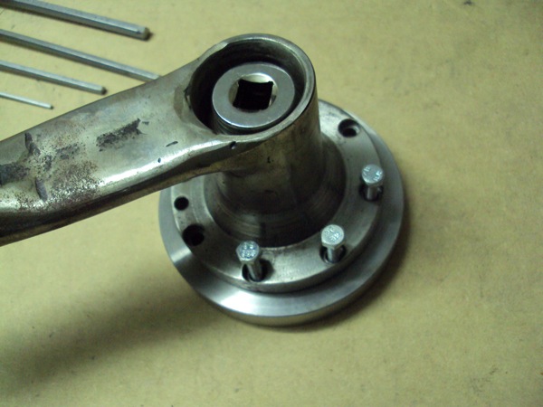

l'alloggiamento per la bussola deve essere così alto,o può restare più "a filo" con la flangia da avvitare al volano???
così magari me lo costruisco e se riesce bene posso realizzarne qualcuno in più

Può restare anche più a filo.
Re: Esempi estrattore volano
Messaggio da monstro900 » 06/12/2012, 12:48
e se addirittura la leva di azionamento è fissata direttamente sul lato della flangia,quindi non ha alloggiamento?riesco a manovrare lo stesso o tocca da qualche parte?
Messaggio da DUCASBK » 06/12/2012, 13:37
Assolutamente si, può essare fatto anche tutto in asse.
Messaggio da monstro900 » 06/12/2012, 13:37
benissimo..ho un amico con una fresa CNC...mi metto all'opera appena ha un sabato libero per smanettare :-)

Scusate se mi accodo con una domanda, io ho costruito un attrezzo come in n. 3 circa ma oggi non sono riuscito a smuovere il dado di un millesimo! Ho usato una leva di due metri ma l'unico risultato è stato quello di piegare tutti i tubi che avevo a disposizione ed avevano dimensioni generose! WD40 a volontà ma niente....
Qualcuno ha consigli?
Grazie!
Messaggio da DUCASBK » 15/12/2012, 18:41
Hanno abbondato di frenafiletti... scalda il dado e riprova.

Messaggio da loris31 » 16/12/2012, 6:20
Grazie mille Marco!!
Spero sia sufficiente il phon da carrozziere perchè con il cannello in garage la vero brutta!!!

il cannello non è bastato :-((
devo sventrare il dado mi sa...

Caspita!! Considera che quell'estrattore ferma-volano era nato proprio per riuscire a mollare un dado volano di una 996SPS che non ne voleva proprio sapere... con una leva di un metro e mezzo (un tubo di acciaio innocente da impalcatura) ed un discreto sforzo si era mollato. Senza scaldare.

Boh, non ne vuole proprio sapere ho piegato di tutto...
Non mi resta che cercare di sventrare il dado sperando di non toccare il filetto dell'albero però non vedo altre soluzioni!

La soluzione è arrivata tagliando con il dremmel la corona del dado a contatto con la rondella, facendo così si è allentata la tensione tra dado e rondella e quindi sono riuscito a svitare anche se sempre con una buona dose di fatica!
Ho la schiena a pezzi!!!!!!!!!!
