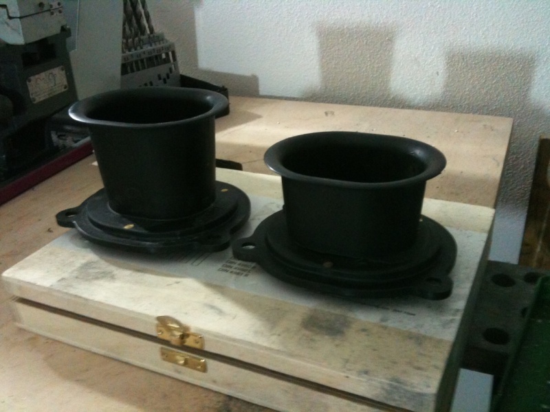

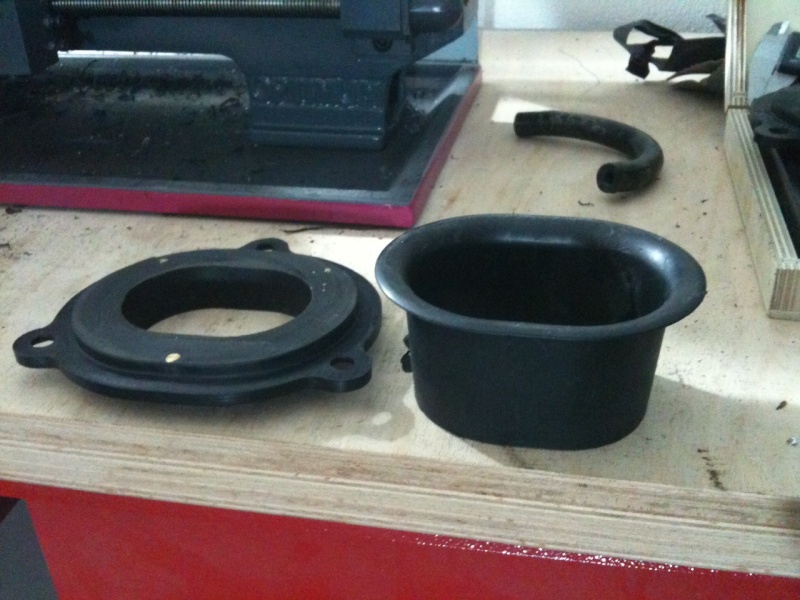

Ripensamento...
Nonostante l'aibox su misura l'iniettore cil orizz. deve essere montato inclinato di circa 20° per non interferire con le pareti stesse. Però vedere quell'iniettore storto...andrà anche bene ma proprio non mi va giù !
Bursi e qualcun'altro vende dei cornetti 2 cm più bassi, proprio quelli che servirebbero a me per risolvere tutti i problemi di spazio. Coppia trombette Euro 312

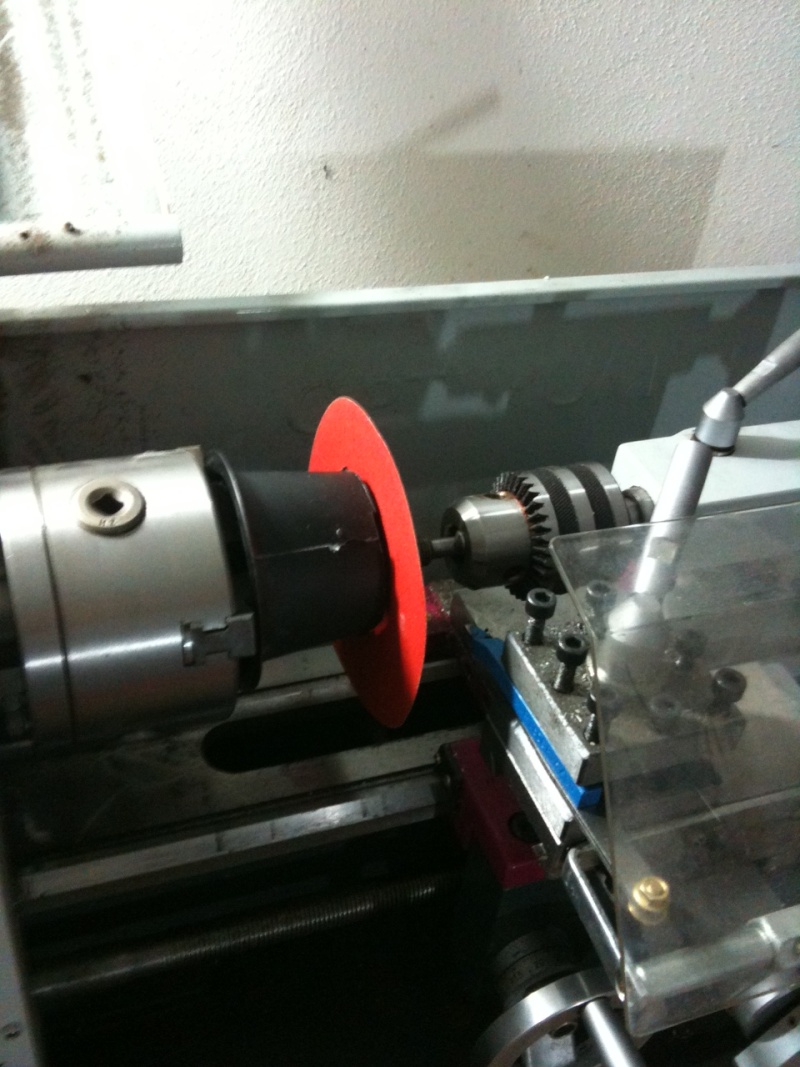

Ho deciso, facciamo lavorare un pò il tornio ! Anzitutto sego in due parti il cornetto , poi
una parte la spiano..
[a href="http://www.servimg.com/image_preview.ph ... u=14829371" class="postlink"]
[/a]
L'altra la lavoro....
[a href="

Alla fine ottengo queste 2 parti
Qui a confronto con l'originale

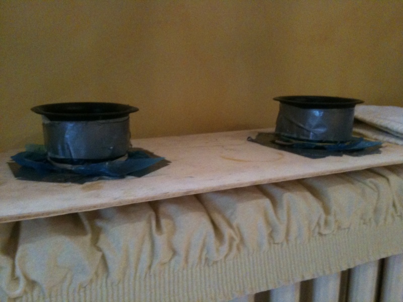

Poi ho unito le 2 parti con adesivo per neoprene e per maggior sicurezza ho fazzolettato l'esterno con i rimasugli del tessuto di carbonio usato per l'airbox.

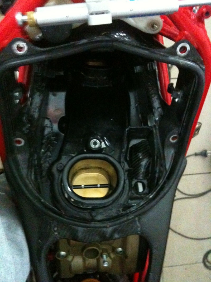

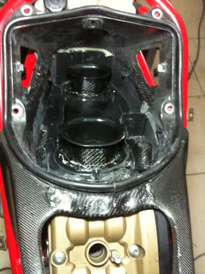

Riassenblato il corpo farfallato all'airbox, ho montato l'insieme per verificare fosse tutto a posto.
Nella foto si intravede anche come ho dovuto modificare il vaso di espansione per fare spazio all'airbox.
