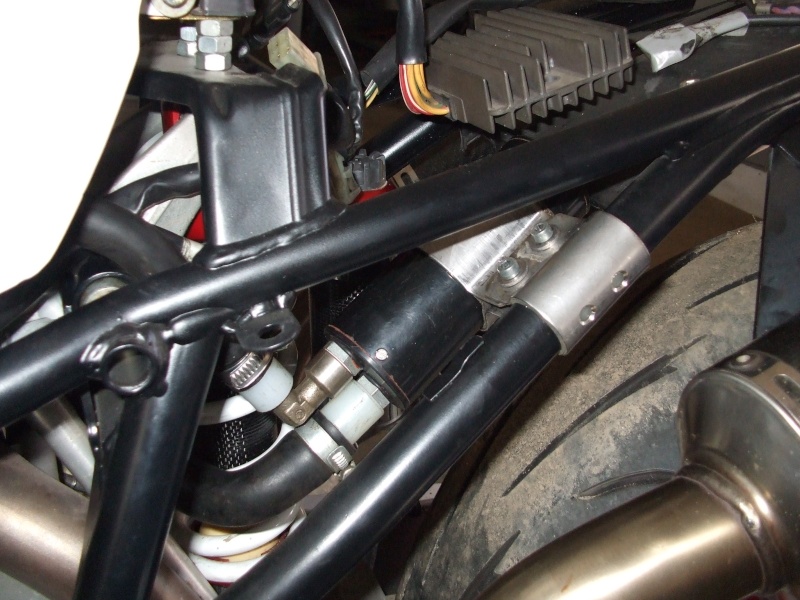

se puo' esserti d'aiuto ....questo e' quello che monto tutt'ora io
[a href="http://desmodromico.forumattivo.com/vie ... untone.jpg"]
[/a]
Re: Modifca asta rinvio forcellone monster
e quale dovrei mettere?perchè per esempio credo che quelli dell 996 siano più corti
solo "monster regolabile" e serie 749/999 sempre regolabile !
molti hanno adattato quello hyp/mts ...ma onestamente nn sapendo l misura esatta (mi sembra che cmq sia la stessa della vecchia serie sbk come 996/998) ...nn so' cosa consigliare a riguardo
